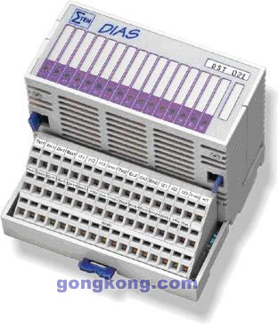

  在SIGMATEK产品中,DST021是被专业运用于数控机械的轴控模块,可同时控制二个独立控制轴的步进电机或位置型伺服电机。每个轴分别对应4个数字输出点,用于控制“时钟”、“方向”、“加速”及“使能”。此外每轴还配有3个数字输入点,用于参考点及左右极限信号的输入,也可用于其他方面。
简洁强大的DST021
简洁强大的DST021
  DST021轴控模块带有增量编码器输入,最大输入频率125KHZ,计数频率最大500KHZ,有利于控制电机在高速状态下的精确定位。
  DST021轴控模块的输出点具有防短路保护及状态显示功能,确保输出端安全稳定。
  如SIGMATEK所有产品一样,DST021轴控模块内嵌的DIAS总线,具有数据传输速率11M/秒。每秒250万次的I/O点扫描,保障系统高速运行时的实时同步。
  DST021轴控模块采用底座与模块分离的设计,安装简便,表面点位的LED指示可时时显示该模块的工作状态。
  DST021在中国被成功运用在数控机床、印刷设备、生产流水线、切割、焊接、纺织等众多领域。优越的产品品质,独有的DIAS总线,为客户提供全面而系统的解决方案,成为多轴联动的性价比最优的产品。
