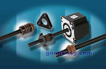

  海顿开关仪器公司的直线运动产品中又推出了反向间隙螺母这一新系列,它可以去除HSI外部驱动电机中的导螺杆和螺母界面之间的最小间隙,是需要精密配置应用的首要理想产品。
  这些螺母是用一种自润化聚乙烯材料制成,与精密不锈钢钢材制成的导螺杆结合使用,产生了很小的阻力矩,可以使整个工作过程轻松自如。
  这些螺母出厂前已经使用了HSI提供的标准润滑油脂,因此在以后电机的使用中不再需要另外添加润滑油,即使是与涂聚四氟乙烯的导螺杆在一起使用,也是如此。
  HSI公司已对“W”系列的反间隙螺母利用两个半片螺母来达到反间隙这一技术申请了专利证书。这一技术优化了当最小化了阻力矩或系统空转时负载的负荷能力和双轴向的硬度。
  这个应用不需要反间隙控制,因为N系列的自由转动螺母优化了负载的负荷容量。
  这两个螺母系列可应用于螺纹装置,还可以根据不同的标准和特殊的法兰装置来量身定做。
  这些螺母可以用于与HSI 尺寸为14,17和23的直线电机系列相适配的不同直径的导螺杆。
