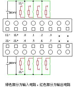

  KDN-K323-08DTX是KDN-K3系列PLC的扩展I/O模块,可以实现输入/输出通道的复用(DIO),即同一个通道既可以作为输入点,也可以作为输出点。我们在模块内部进行了特殊设计,输入/输出电路共存于电路板上,在地址分配上为此模块分配了一个输入字节和一个输出字节,软件编写时输入/输出是独立操作的,互不影响。使用时输入/输出切换无需附加操作,只要改变对外接线即可。

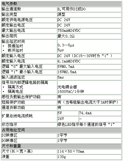

  ► 8个晶体管型输出通道,共分成2组,每组4通道,各通道均可  被用作DI或者DO;
  ► 额定供电电源电压DC24V;
  ► 额定输出电压DC24V,每通道最大输出电流750mA,源型;
  ► 供电电源接入保护;
  ► 感性负载输出保护;
  ► 短路保护(当输出电流大于3A时保护);
  ► DO通道并联;
  ► 现场信号与内部逻辑电路之间光电隔离;
  ► 模块宽度50mm。
