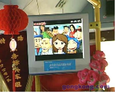

   随着信息化的普及,现在公交车、地铁或者出租车里的移动电视已经不再是什么希罕的新闻了,然而,众多的“移动电视”播放机究竟是如何打造的呢?威盛电子嵌入式产品事业部VEPD的EPIA系列主板,就是最典型的解决方案。
缓解乘客无聊的公交移动电视
  缓解乘客无聊的公交移动电视
   以上海目前已经使用的一些的公交多媒体广告机为例,它采用的正是VEPD的EPIA-PD10000嵌入式主板。这款主板属于EPIA系列嵌入式主板的PD系列,该系列主板基于 VIA CLE266 芯片组,支持威盛电子的C3和Eden处理器,威盛处理器的特色是低功耗,因此对于移动视频播放终端来说,一方面可以免去风扇的设计,避免灰尘和体积的诸多不便,另一方面也更加节约能源,适合移动交通工具长期使用。CLE266芯片组具有内嵌硬件 MPEG-2 加速器与整合的 S3 Graphics VIA UniChrome™2D/3D 图形控制器,这使得这块主板构成的多媒体广告机译码和播放性能强劲。另外主板提供了六个 USB 2.0 接口、四个 COM 接口与两个 10/100 Mbps 快速以太网接口,支持ATA-133设备,因此终端的多媒体播放机可以很方便的从网络或者本机硬盘/电子硬盘上获得视频数据。最关键的地方,在于VIA EPIA PD还提供了嵌入式 LCD 面板的支持,因此使用了该主板的终端播放机,外观上看起来与普通的LCD并无两样。最后,EPIA PD还提供了一条PCI插槽提供了附加的扩充能力,大记忆带宽的 DDR266 SDRAM 和的高速数据传输速度提供了运行商业数字和音频应用的能力。
   VIA EPIA PD符合 Mini-ITX 规格,尺寸只有17 cm x 17 cm,轻薄的结构使其更能节省空间,也更方便其应用在平板计算机、信息家电等嵌入式产品中。除了公交移动电视,楼宇多媒体信息终端等领域,也都是EPIA-PD大显身手之地。
