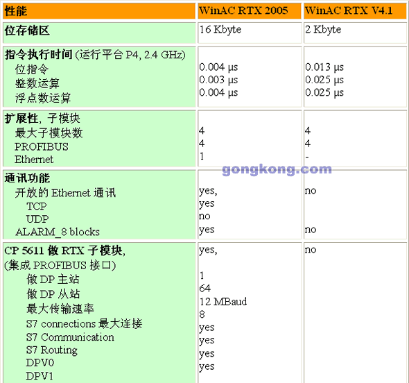

  * S7 程序处理性能极大提高,系统程序容量减少85%,程序运行速度提高6倍,最小程序循环周期为0.1ms以下

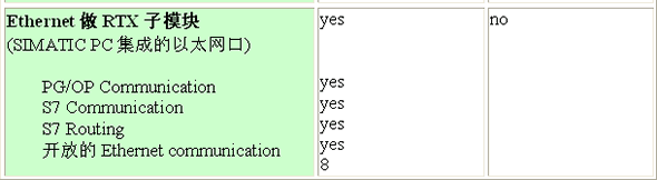

  * 支持SIMATIC PC集成的 PROFIBUS 接口(CP 5611) 和以太网接口
  * 用于嵌入式工控机平台SIMATIC Microbox PC 420 ,Microbox PC 420 有更加坚固的硬件配置。
  - 硬盘由 CF 卡取代,CF 卡容量为 1 Gbyte.

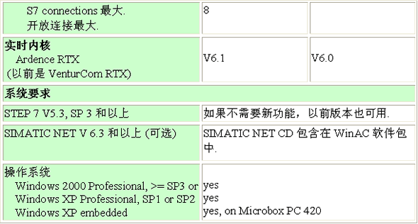

  - 操作系统为 Windows XP embedded,Windows XP embedded 占用系统空间少,并提高了安全性、防病毒能力增强。
  - 嵌入式低能耗微处理器,主频范围可选400 to 933 MHz,无风扇
  - 集成ProfiBus、Ethernet、USB接口及串口
  技术参数比较:
