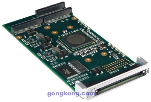

  Concurrent Technologies于2005年10月发布4通道SATA PMC 模块,可用于CPCI和VME平台。
  SC PMC/SA1提供4个独立的SAS和SATA接口,采用LSI Logic LSISAS1064 串行设备控制器,SAS数据传输速率达3Gbits/s,高性能的接口可减少因软件开发而产生的系统集成时间。SC PMC/SA1的Ultra-320 SCSI接口提供更高的性能和容量,适用于下一代DAS(Direct Attach Storage)企业级服务器和高性能存储网络,同时兼容以前的设备。配合通用操作系统,SC PMC/SA1可广泛应用在服务器系统,分布式计算机,视频或图像信号处理。
  SAS物理层与SATA兼容,使得SC PMC/SA1可连续连接4个SAS1.0或4个SATA1.0a硬盘设备,也可混合使用以上接口,每个连接可达1.5Gbit/s或3Gbits/s。SC PMC/SA1支持的协议有SSP、SMP、STP、 SATA和2/3/4线SAS wide port配置。使用设备增强器,最多122设备。另外,也支持映像和RAID功能。LSI控制器采用ARM926 RISC处理核作为主处理器,管理I/O环,利用LSI的Fusion-MPT(Message Passing Technology)架构。
  SC PMC/SA1前面板提供4个SFF 8484 4i连接器SAS接口,支持PMC 32/64-bit 33/66MHz PCI总线,兼容3.3V PCI信号。SC PMC/SA1可用于任何具有标准PMC接口的板级产品,Concurrent Technologies公司的CompactPCI或VME处理器板。
  SC PMC/SA1配置2Mbytes Flash EPROM,同时提供32Kbytes NVRAM用于LSI PC BIOS和板载数据及RAID信息。允许SC PMC/SA1通过SAS接口配置操作系统启动,并支持Linux,Windows 2000,Windows Server 2003和Windows XP。
