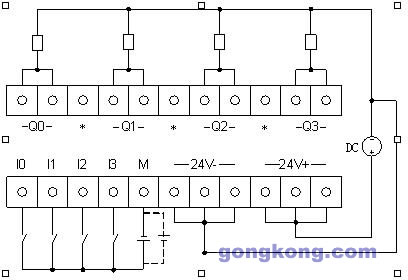

  PLC的晶体管输出通道电流由于受到电路板布线、器件散热和电源系统的限制,额定输出电流一般为0.2~0.75A之间,而许多现场功率设备往往需要大电流驱动机械部件运动,这就造成PLC输出功率不足。传统的解决方法是在PLC输出点加装中间继电器,PLC输出驱动继电器线圈,大电流通过继电器触点提供。但继电器的原理决定了每一次通断都会对其机械寿命产生影响,同时触点通过的电流越大,触点表面氧化现象就越严重,尤其是在感性负载情况下,久而久之就会造成继电器触点粘连。

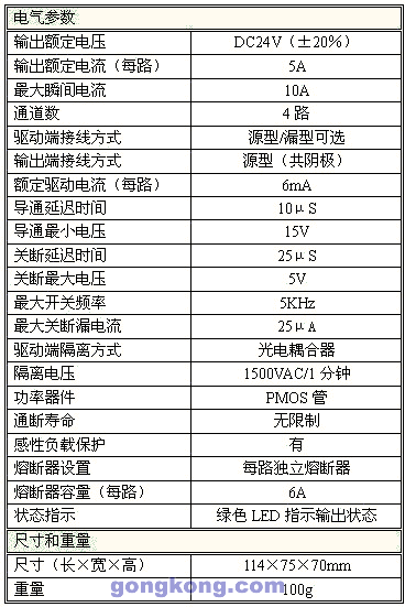

  功率放大模块(或称电子继电器)以电子器件替代机械式继电器的触点,PLC的输出信号驱动内部的场效应管使其导通,大电流信号通过场效应管向设备供电。当诸如直流电机、电磁阀等大功率直流设备需要频繁启动时,使用功率放大模块具有传统继电器无可比拟的优势。主要表现在:
  ◆ 免维护,无通断寿命限制;
  ◆ 微秒级导通和关断时间,是继电器的千分之一;
  ◆ 带有感性负载保护功能;
  ◆ 输出通道可并联,实现更大的输出电流;
  接线图:

  性能指标:
