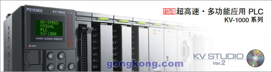

    日前,Keyence(基恩士)在中国市场推出其最新上市的PLC产品-KV-1000 系列超高速•多功能应用PLC。
    主要产品特性
    同行业最快、加快对性能和简易操作的控制

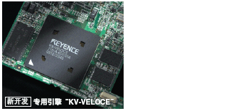

    装有执行梯形图专用引擎 “KV-VELOCE” (VELOCE 发音为贝洛切,意大利语中表示“快速”的意思)。
    新开发的32bit梯形图专用引擎“KV-VELOCE”,通过与32bit RISC CPU 的共同合 作,可以在 1 ms 内执行 30k 步的梯形图形程序。 KV-1000 的性能达到了以往未有的PCMIX 值=24.2, LD/OUT 指令执行时间25ns,最短扫描时间80ms。而且因为内部完全采用32bit 处理。所以即使使用多个32bit运算指令,速度也几乎不会有降低。 在进行复杂的运算处理的时候 KV-1000 的高速性就更加明显。
    通过新开发的算法达到高速处理
    32bit RISC CPU 负责信息系统的处理,KVVELOCE 负责梯形图的解析/执行。KV-VELOCE 采用哈佛结构(所谓哈佛结构,是指分离指令和数据用内存的结构),显著地改善了指令执行效率。 而且,通过在管道 (Pipeline) 中装入硬件化的FPU(浮点运算单元), 将发挥无与伦比的实数运算能力。
