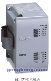

  台达EH系列是一款非常先进的、可扩充高功能型PLC,具有高速度、高性能、涵盖应用层面广泛的特点。自推出市场以来,受到了广大用户的一致好评。
  今年,台达在原有的模拟输入输出模块、温度模块的基础上,新推出了几种高性能特殊功能模块,主要针对应用中需要高速精确处理的控制场合,包括单轴定位模块01PU、1CH高速计数器模块01HC、2CH高速计数器模块02HC,极大的丰富了PLC应用功能,使其更加适应工业控制环境中的不同需求。
  DVP01PU定位控制模块主要可应用于步进或伺服驱动系统的速度或位置控制,具有最高200 KHz脉波输出,输出采用高速Line Driver 接口或NPN开集极输出,高噪声抑制;可透过程序指令FROM/TO来读写模块内的资料;模块内建原点复归、寸动运动、单段速定位运动、连续两段速定位运动、变速度运动、手摇轮 (MPG) 输入等八种行程控制模式及梯形曲线和S曲线两种脉波加速曲线; DVP01PU定位控制模块是一个容易使用的独立单轴脉波定位模块,适用于得以接收脉波控制的各种运用场合,由于定位控制的运算有专门的硬件来完成,简化了程序撰写和调试,能够轻松实现工件的精确运动定位控制,是PLC较为高阶的应用。
  DVP01HC、DVP02HC则是1信道和2信道的硬件高速计数模块,可接受外部200kHz的计数脉波信号,如1相或2相的编码器(Encoder)信号等;该功能模块具有上数及下数(AB相2相输入)、正转脉波/反转脉波(1相2输入)及计数脉波/方向(1相1输入)等三种计数模式,计数脉波可按1倍频、2倍频、4倍频处理,电压可选用通用的5V,12V及24V,这样可以满足绝大多数各种不同类型的传感器要求;另外模块还提供初始值设置的命令输入端(PRESET)和计数禁止命令输入端(DISABLE),方便对计数进行控制;模块输出部分具有2个分别独立隔离的输出点YH0、YH1,当计数值与设定值相等时相对应的输出点将导通,由于采用硬件电路比较及输出设定,不占用主机指令循环时间,因此输出点可以作到对比较结果进行实时处理;模块内的数据也通过指令FROM/TO来读写,十分便利,适用于有高速脉波计数的场合。
  三种模块均采用固定式端子台,导轨式安装,并都具有符合MODBUS协议的RS485通讯口,安装、接线和调试都十分方便,面板配有各种应用指示灯,模块运行情况一目了然。作为EH系列的新成员,他们与原有的功能模块相互补充,很大程度上提高了EH机种的应用范围,增强了该机型的综合应用性能和竞争力,并广泛适用于纺织机械、包装机械、造纸设备等各行各业,能够满足各种有较高要求应用场合的需求。
