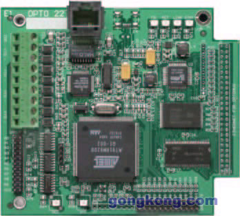

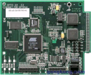

   E1和E2处理器是应用于数字量和模拟量I/O系统的以太I/O和通讯处理器。E1连接到Opto22 G1,G4或者是Quad Pak™ 数字量I/O模块底板上。E2连接到Opto22 G1模拟量I/O模块底板上。每一个智能处理器同一个主计算机进行通讯并且对每一个I/O点进行控制。E1.E2是为了取代Opto22基于串口的B1. B2智能处理器而设计的,他们可以连接到标准的10/100
  Mbps以太网络和串口Optomux网络。
   由于E1.E2支持以太网络,因此他们尤其适用于将现有的Optomux I/O系统升级到以太网络系统,同时系统原有的I/O底板,模块和现场布线保持不变。使用RS-422/485串口网络,E1.E2智能处理器具有同B1.B2同样的Optomux功能。当使用以太网络的时候,E1. E2 I/O单元也支持Modbus/TCP客户端,自定义Optomux以太应用,用Opto22 存储映像OptoMMP 通讯协议编写的自定义软件应用以及用Opto22 ioProject软件编写的应用。ioProject包括用于流程图编程的ioControl,用于HMI的ioDisplay和OptoOPCServer。OptoOPCServer主要是服务于OPC2.0从属客户,在OLE数据连通性方面的应用。
   通过一个串口网络,E1.E2能在同原有的Optomux软件应用进行通讯的同时使用以太协议,因此他们能够在很大程度上扩展对I/O系统进行控制和监控的选择。
