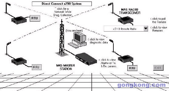

  INSITE无线电系统网管软件是SCADA系列无线数据传输系统网管软件。它利用一台PC机,可以对一个点对多点系统的基站、远程站、中继站进行远程监测控制。即可以很方便地在办公室监测X710数字电台系统的状态,而不必去现场更改系统设置参数,也可以在网络系统中的任何一个站点,如主站、中继站、远程站,运用INSITE网管软件进行管理监控。
  Insite网管功能界面图
  INSITE软件有许多功能,在SCADA系列无线电系统中很容易实现。主要的功能包括:
  1、内置RTU模拟器:可以用INSITE将网络中任何电台的RTU模拟器打开,检查无线链路的质量和电台的设置。可以用其它轮询软件对RTU模拟器轮询。
  2、INSITE软件监测无线电系统运行状态,诊断通信中由电台,RTU,电源或传输路径引起的问题。用此系统经常可以检测到一些小问题,并作纠正,以避免影响到整个网络的运行。如果必须去现场检查,检查人员用网管系统提供的信息通常对所发生的故障有所判断,并做好相应的准备。此外,INSITE可以用于判断问题是在电台上或RTU上,并可以从中心控制室重置RTU,清除RTU故障。
  3、远电台设置:许多电台的参数可以通过无线信道远程设置。例如:输出功率,设置类型,超时定时时延,接收发射频率,数据速率和格式等。根据电台类型不同,有不同的参数可以设置。
  4、报警设置:
   A、图形显示报警数据,颜色标识。点击查看报警信息。可以让用户设置什么报警会引起外部触动开关启动。
   B、非中断式的报警诊断轮询:连续的或定时的报警查询,不用中断用户的数据传输。
   C、快速报警状态指针:如果电台对网管轮询没有响应。它能很快被发现。可用中断式诊断,迅速查询电台报警。
  5、电台自动搜索:电台搜索功能可以自动生新的设备清单。在30分钟内,可以完成从0000到底9999的缺省地址码搜寻。搜寻结果可以加入新的设备清单,或加入现有的设备清单。
  6、支技使用编码操作开关COS:用一台PC 机连接多个位于同一地点的基站电台。这一特性可以解决用远程电台做基站电台引起的诊断口地址问题,COS编码操作开关性能内置在X790基站电台内。如果多个基站不在同一地点,此方案无效。
  7、提供休眠唤醒方式:在一些使用太阳电源的场合,电台常常设为休眠模式,只有通信时被唤醒。如果在网管时需要唤醒电台,采集数据,可以用“唤醒模式”,采集完数据后,又将电台变到休眠模式。
  8、INSITE与企业网络联接,可以让系统主管,工程师可以在任何时候得到报警信息,甚至在远离网管终端时,报警信息可以通过电子邮件,短信息等方式传达给相关人员。
