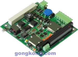

Eurotech推出一款50W智能车载电源――ACS-5152
2005-8-4 16:37:00 EuroTech—意大利欧泰股份有限公司北京代表处 供稿
  Eurotech近日推出一款全新的智能车载电源模块:ACS-5152。该模块专为航空、铁路、车辆、机械或船舶等应用而设计。被称作PowerFlex的板载智能控制系统用于监视ACS-5152 电源模块的工作状态,当输入端电压超过36V的时候,系统将在1ms内自动切断电路,保证电源模块和系统的安全。PowerFlex还用于控制电源的启动和供电顺序。同时DC/DC的转换输出也被监控,当出现过载或超出正常运行温度范围时自动关机。
  ACS-5152在+12V电压输出方面有独特的解决方式。一个专用的500mA +12VA 转换器用于为PC/104和PC/104+总线设备供电,另一个独立的2A高效转换输出用于为诸如EL屏,TFT背光控制器、硬盘、马达等外围设备供电。
  模块上有两处专门用于探测模块周围和本身温度的探测点,分别位于模块的正反两面。PowerFlex控制系统有两个MOSFET输出端,可被应用在系统的热设计中。在默认设置中,一个输出端在温度低于-20ºC时将被激活,另一个在温度高于+80ºC时被激活。低温控制端可用于加热装置,高温控制端则可用于散热装置,如:风扇、警报等。通过对微处理器固件的重新编程,模块的功能可以被重新设置或根据实际应用来订制特殊功能。
  温度和电压的信息由微处理器处理,并且通过I2C总线与系统沟通。机械结构设计使得该模块可以有效抵抗高冲击和震动。反极性保护高达-45VDC,并且可承受最高50V的过压冲击,这些特点使得这款电源成为在恶劣环境和高干扰环境下工作的理想选择。模块上的专用高压压制线路可以分散最高6KW的瞬变冲击(10/1000us 波形),符合ISO7637-2的要求。板载双重输入过滤和保护满足了CE中EN55022-B和EN61000的要求。+5V和+12V输出在为总线供电的同时,也可以从模块上的专用输出接口处获得。模块上的双色LED用于指示模块和控制系统的工作状态。
