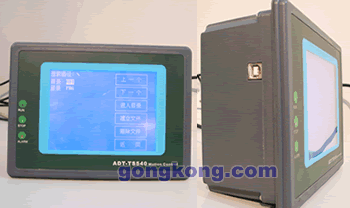

  ADT-TS540触摸式运动控制器
  该产品最大的特点就是嵌入式CPU+CPLD+DSP,并且从国外引进了UCOSII实时操作系统,据众为兴曾总介绍说,该操作系统在国内很多工程师都在学习,简单易用。
  特性
  ·4轴步进/伺服控制
  ·直线插补、圆弧插补、连续插补
  ·T型变速、S型变速、提前减速
  ·4轴AB相脉冲输入
  ·32路DI、16路DO、2路PWM输出
  ·320×240点阵液晶显示屏
  ·四线电阻式触摸屏
  ·嵌入式高速CPU、uCOSII实时操作系统
  ·大容量存储空间
  ·内置汉字库、蜂鸣器、三色发光二极管
  ·USB、RS232通信,在线编程,串口下载
  功能描述
  ·脉冲输出
  4轴“脉冲+方向”或“脉冲+脉冲”输出,差动接法,也可共阳极,最高脉冲频率4MHz。
  ·AB相脉冲输入
  4轴AB相脉冲输入,32位计数,最高计数频率4MHz,和8路开关量输入信号共用输入通道。
  ·开关量输入
  32路光偶隔离开关量输入通道,输入电压5~12V,NPN方式,低电平有效。其中8路高速通道可用做AB相脉冲输入。
  ·开关量输出
  16路NPN集电极开路输出,全部光偶隔离,5-24VDC,最大电流100mA。其中2路可用做2路PWM输出,软件选择输出方式。
  ·PWM输出
  2路PWM输出,光偶隔离,输出频率20---20KHZ,NPN集电极开路,5-24VDC,最大电流100mA。和2路开关量输出信号共用输出通道,软件选择输出方式。
  ·运动控制
  二轴直线插补、三轴直线插补、任意两轴圆弧插补、连续插补、T型变速、S型变速、立即停止、减速停止、指定减速点(可实现提前减速)。
  ·存储空间
  8MB的SDRAM是程序运行空间,16MB的DOM是程序和数据的保存空间。
  ·编程环境
  操作系统:uCOSII
  开发环境:ADS1.2
  库 函 数:GUI库、文件访问库、BIOS库
  ·一般特性
  工作温度:0~60℃
  储存温度:-20~80℃
  湿 度:5~95%无凝结
  应用案例
  ·点胶机、焊接机、钻孔机

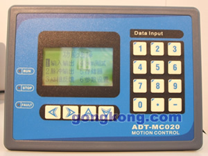

  ADT-MC020运动控制器
  特性
  ·2轴步进/伺服控制
  ·硬件插补
  ·2轴AB相脉冲输入
  ·30路DI、20路DO、2路PWM输出
  ·128×64点阵液晶显示屏,轻触式按键
  ·大容量存储空间
  ·内置汉字库、蜂鸣器、三色发光二极管
  ·RS232/485通信,在线编程,串口下载
  功能描述
  ·脉冲输出
  2轴“脉冲+方向”或“脉冲+脉冲”输出,差动接法,也可共阳极,最高脉冲频率4MHz。
  ·AB相脉冲输入
  2轴AB相脉冲输入,32位计数,最高计数频率4MHz,和4路开关量输入信号共用输入通道。
  ·开关量输入
  30路光偶隔离开关量输入通道,输入电压5~12V,NPN方式,低电平有效。其中4路高速通道可用做AB相脉冲输入。
  ·开关量输出
  20路NPN集电极开路输出,全部光偶隔离,5-24VDC,最大电流100mA。其中2路可用做2路PWM输出,软件选择输出方式。
  ·PWM输出
  ·运动控制
  硬件直线插补、圆弧插补、连续插补、T型变速、S型变速、立即停止、减速停止、指定减速点(可实现提前减速)。
  ·存储空间
  程序空间64KB(Flash),片内数据空间8KB(SRAM)
  片外数据空间:AX、AXY型:8KB(EEPROM)
  BX、BXY型:8KB(SRAM)+16MB(DOM)
  ·开发库
  C51库:Lcd显示库、运动控制库、IO读写库、DOM读写库、按键库
  ·其他
  工作温度:0~60℃
  储存温度:-20~80℃
  湿 度:5~95%无凝结
  安装尺寸:153×106mm
  应用案例
  ·印刷机、封切机、点胶机、焊接机
