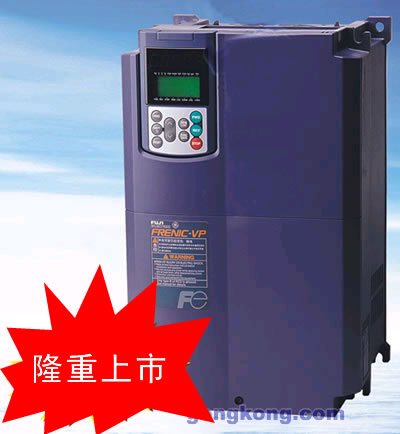

FUJI新一代风机、水泵专用型变频器FRENIC-VP系列隆重上市
2005-7-19 9:57:00 FUJI-富士电机(上海)有限公司 供稿
  富士电机新一代风机、水泵专用型变频器FRENIC-VP系列已经隆重上市。VP系列变频器具备适合HVAC(Heat Ventilation Air Conditionar)行业所需的最佳功能,节省空间、操作简便、机型丰富、全球对应等。发挥风机、水泵、2次方递减转矩负载特性,节能、省力,充分挖掘系统应变能力,满足整体成本下降的需要。
