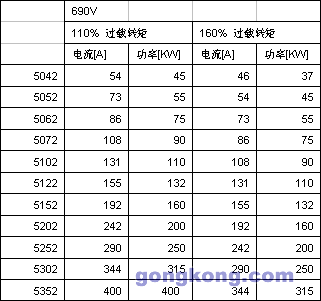

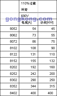

  · 37kW-315kW(高过载转矩),45kW-400kW(正常过载转矩)的690V变频器。

  丹佛斯的690V系列变频器电流和功率范围为:
  VLT5000 - 525-690V
  VLT8000– 525-690V

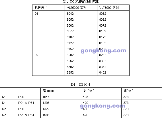

  丹佛斯的690V系列变频器有两种规格的机柜。D1为尺寸较小的机柜,D2为尺寸较大的机柜。它们的适用范围和具体尺寸请参考下表:
