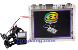

  PI-1861是一款极高性价比,尺寸紧凑的嵌入式控制模块。
  PI-1861开发系统套件仅售RMB2000元,包含:
  ·PI-1861嵌入式主板
  ·三菱8.4"真彩液晶屏
  ·220V AC-DC电源供应器
  ·有机玻璃外壳
  ·高性能CPU处理器

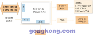

  PI-1861系统结构图:
