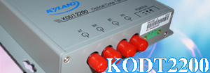

   KODT2000系列总线式数据光端机包括KODT2200A、KODT2200B两种。
  该产品可组成复杂的通信网络,节省投资资源。应用快速双纤冗余 (<20ms)技术的应用,增强了系统通信的可靠性。并且提供光口告警的遥信量输出接口,具有双主站备份保护功能,解决了双纤自愈环网的通讯技术瓶颈。
  产品介绍:

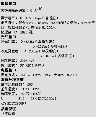

  设备参数:
  电磁兼容参数:
   电源口电磁兼容符合的标准:EN50082-2
   数据口电磁兼容符合的标准:EN50082-2
  机械结构:

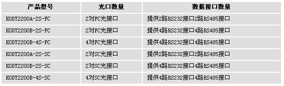

   KODT2200A 外形尺寸:60x 129 x 26(mm)
   KODT2200B 外形尺寸:482.6 x 44 x 140(mm)
  定货信息:
