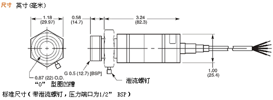

  . 1/2" BSP 外螺纹压力端口
  . 7/16" - 20 UNF BSP 外螺纹压力端口
  . 泄流螺钉可帮助排除系统中的气体
  . 压力端口带有O型密封圈槽

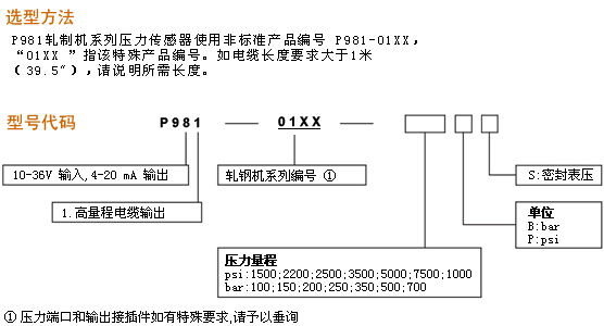

  压力范围
  psi.................. 1500, 2200, 2500, 3500, 5000,7500, 10000
  bar ................. 100, 150, 200, 250, 350, 500,700
  参考压力........... 密封表压
