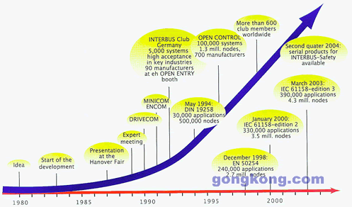

   应该说,在近20年内,发展最为迅速的信息技术已经广泛应用到工业控制领域,它的代表就是现场总线。总线技术事实上是一种工业通讯技术,将传统的点对点连接彻底改变过来,使得当今许多新型的IT成果得以顺利而又迅速地应用到工业控制中。现场总线技术群中,经过时间的磨练,目前为止,INTERBUS是在IEC61158中所规定的标准中仍然富有活力的佼佼者。在全世界INTERBUS的支持厂家目前已经超过600家,而且在汽车、物流等许多领域占领着绝对的市场份额,据统计截至2003年已经有339000套系统,超过4500000个节点。INTERBUS现场总线现在是国际标准IEC61158、欧洲标准EN-50254、德国标准DIN-19258所规定的标准现场总线,而且在今年也已经被批准通过成为中国机械行业JB-10308标准;它采用非常独特的环形组网形式和传输协议,有效数据传输率高达52%,具备强大的故障诊断功能;采用双绞线无中继器传输距离长达12.8公里;两个从站间距最长400米(双绞线);单主站可连接最多达255个从站;扫描4096I/O点的时间仅为7.8毫秒(500kbps)。那么具备这么多的优点的一种现场总线技术是不是可以不用再发展了?答案显然是否定的,原因很简单:自动化技术的使用者,也就是每一个最终用户永远不会满足于现状。他么需要实现智能分散、机电一体化、标准化的通讯、控制层和其他层面的整合等等,最终实现“随心所欲”的自动化。面对这样的需求,未来的自动化系统向我们提出了更高的要求:I/O数据、参数数据、诊断数据“一线传输”;利用Ethernet通讯(包括HTTP,FTP,NTP,SNMP……);类似INTERBUS或Profibus V3版特定的同步传输;方便的光缆安装和光纤诊断;自动检测网络结构;即插即用的器件更换;冗余……限于目前科学技术水平的发展,在近几年FLELDBUS+ETHERNET的FIELDNET的体系结构已经被很多行业接受,并且广泛应用,而且成为公认的标准。但是这一切并不能真正满足用户对下一代自动化控制系统的需要。让我们看看最终用户如何看待工业通讯技术的发展。
