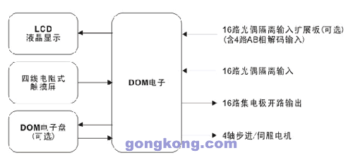

  三、系统框图
  四、功能描
  ·控制板
  CPU+CPLD
  64KB程序空间
  8KB数据空间
  大数据量程序可配电子盘
  电子盘容量:8M -144M
  ·显示屏
  5.7寸彩色液晶显示,
  320 x 240
  ·触摸屏
  四线电阻式触摸屏
  ·库函数支持
  液晶显示库
  运动控制库
  ·软件编程
  C51
  ·通讯口
  串口通讯,用于程序下载
  ·脉冲输入
  4路AB相解码输入,可用于读取各轴实际位置
  最高频率:1MHz
  ·脉冲输出
  4路脉冲输出
  最高频率:4MHz
  脉冲方式:脉冲+方向/脉冲+脉冲
  ·I/O通道
  16路数字输入,光耦隔离
  (可另扩展16路)
  ·输出通道:
  8路共用一公共端,
  另8路各自独立。
  隔离电压:2500VDC
  输入电压:5-24VDC
  高电平:>4.5V
  低电平:<1.0V
  16路数字输出
  NPN集电集开路
  5-40VDC,最大电流100mA

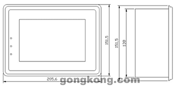

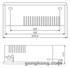

  五、安装尺寸
