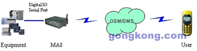

  尉普科技所提供的MA8-1S产品是使用在机器对机器(Machine-to-Machine)及机器对人(Machine-to-Man)应用的完整无线解决方案,在硬件上MA8-1S提供了工业标准的RS-232、RS-485及Digital IO接口,可以针对终端设备提供直接连接,本产品亦提供了图形化Plugene™软件,让终端设备透过GSM网络以短消息方式传送讯息到手机或透用简讯方式回传设定 Digital IO。
  MA8-1S设定简单,毋需开发程序,设备能以最低成本导入无线解决方案。MA8-1S 不仅提供快速且具成本效益的通讯方案,更能在不必更动原有的系统架构情况下,迅速开发应用系统。

系统架构图
系统架构图
