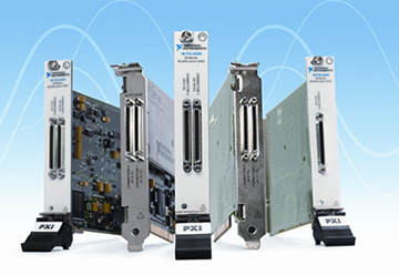

  数据采集产品早已成为传统IPC厂商不可或缺的产品线之一,作为虚拟仪器创始人的美国国家仪器有限公司,早在10年前便拥有了业内领先的NI E系列的多功能数据采集设备。它不仅是NI众多产品线中历史较为悠久的,更是NI在数据采集领域中的标志性产品。在锤炼了10年后的今天,NI宣布推出了新一代的数据采集(DAQ)产品——M系列DAQ设备。
  新一代的M系列数据采集设备代表了测量精度、速度与价格的新突破,更为数据采集设定了更高的标准。为了更加直观的了解M系列产品,中国工控网借NI发布M系列数据采集设备之际采访了首度访华的NI测量产品部市场总监John Hanks和NI中国技术市场经理朱君女士。
  中国工控网:请问NI最新推出的M系列数据采集(DAQ)设备是个怎样的产品,它在设计上使用了什么样的标准,其特点如何?主要适用于哪些方面的应用?
  朱君女士:M系列的DAQ产品是NI新一代的多功能数据采集设备,M是我们定义的一个系列,它包含了20款不同型号的设备。它是基于全新NI专利的NI-STC2系统控制器芯片与NI-PGIA2放大器技术,和NI-Mcal技术(专利申请中)。这些新款M系列数据采集产品在测量精度、采样速率、I/O通道数方面都有新的突破,增加了原先的多功能数据采集产品所不具备的诸多功能和特性。
  John Hanks先生:在设计新款M系列DAQ设备过程中,NI进一步改进了工业标准的DAQ硬件功能,并采用了插入式DAQ卡以前从未有过的新特性和技术。M系列DAQ卡所有新技术的核心就是采用了全新的系统定时控制器。NI-STC2芯片为插入式DAQ硬件提供了前所未有的性能。所有产品最少有16路模拟输入、24条数字I/O线和两个计数器/定时器;有的设备还有高达18位分辨率、4路模拟输出、32路模拟输入和48条数字线,以及硬件定时的数字I/O功能,模拟采样率可以达到10MHz。此外,在保证更高采样率的情况下,革新的校准方案和新一代可编程仪器增益放大器能在整个量程范围内提高测量精度。M系列设备也降低了多功能DAQ设备的成本,通道数的增加能缩减每路模拟和数字信号通道的成本。此外,由于电子元器件的误差指标通常可以由3阶多项式曲线拟合来代表,而NI-MCal校准技术将原来的“两点线性曲线拟合自校正”革新为“29点3阶多项式曲线拟合自校正”,从而大大提高了测量精确度。
  由于M系列DAQ设备具有许多新技术和特性,他们适用于各种广泛的应用中,包括测试、控制和设计这三大领域。比如在测试领域中,通常都需要整个机架的诸多仪器来提供所要求的功能。一个自动化测试装置在进行频率测量时可能要包含数字万用表、示波器、任意波形发生器、高速数字I/O和计数器/定时器等各种仪器设备,而仅一个M系列DQA设备就能具备上述六种仪器的功能。此外,在控制领域采用PID和模糊逻辑控制循环,可以测量和控制如温度和压力这样的物理现象。通过四个模拟输出,一个M系列产品可以同时运行四个控制循环;而且该设备还能监控32个模拟输入和控制48条数字线。
