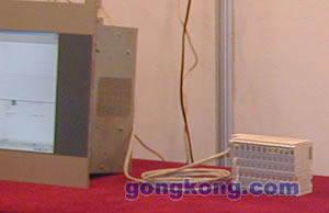

由EtherCAT端子模块及一台工控机组成的控制系统

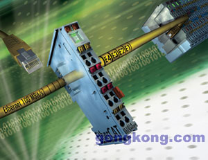

性能卓越的EtherCAT端子
性能卓越的EtherCAT端子
