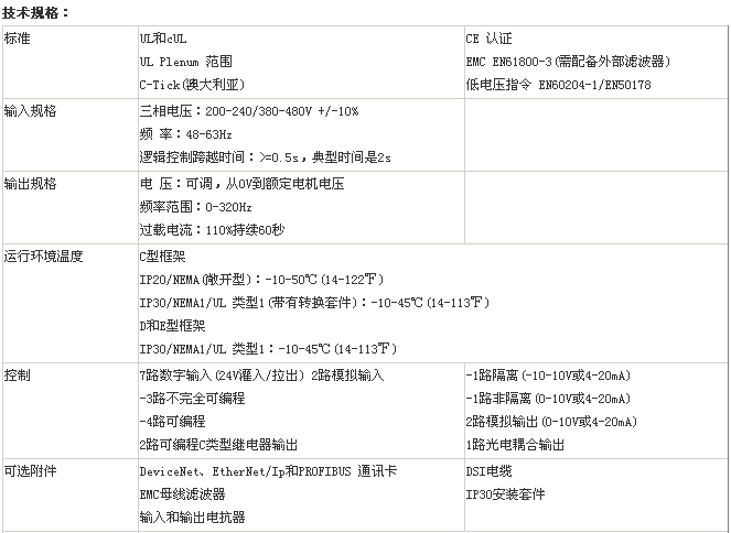

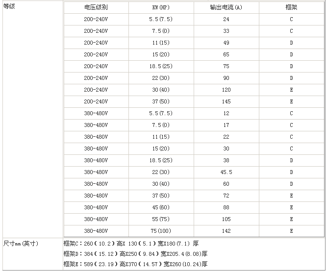

  罗克韦尔自动化旗下艾伦-布拉德利PowerFlex400变频器拥有众多内置特性支持变频器与楼宇控制系统之间的无缝连接,大大方便了风机和泵类在商业领域的应用(如HVAC)。可选功率范围从7.5HP到100HP(电压等级为交流380V到480V时)和7.5HP到50HP(电压等级为交流200V到240V时)。PowerFlex400是为满足全球OEM、分销商和最终用户对于灵活性、节省空间和使用方便的要求设计的。明智地选择PowerFlex 400高效率低成本变频设备,为您的风机和泵类运用提供完美的速度控制。
  特征:
  · 集成的PID控制器可自动调整输出频率,调节过程变量。
  · 三个可编程的跳变频率段防止了变频器在共振频率中连续运行,避免机械损坏。
  · 可选的风扇/泵类曲线针对离心风扇和泵类负载提供降电压模式。
  · PowerFlex400变频器独特的休眠功能在系统需求降低到预先设定标准时,自动关闭机器;当系统需求增加时,自动起动机器。
  · 针对某些无人看管运行环境,系统断电而后恢复时,变频器将自动重起运行。
  · Freeze/Fire和Purge等特定输入,可直接连接到消防等紧急安全系统。
  操作面板:
  · 两排按键,十六字符LCD显示。
  · 五个LED单元,显示系统组态信息和错误状态。
  · 可配置手动/离线/自动功能按钮。
  通讯:
  · 集成到变频器中的RS485通讯
  · 内置的Modbus RTU和Johnson Metasys N2协议为可选参数,不需要额外的软件和硬件。
  · 支持驱动串行接口(DSI)通讯模块和附件。
  · 使用DriveExplorer和DriveTools可方便地用于编程、监视和控制变频器。
  成套产品:
  · PowerFlex 400变频器满足UL标准,增强了安装的灵活性,允许变频器直接安装在开关柜中。
  · 断路器和接触器旁路设备只需简单的装配就可以通过组合操作员面板、控制器、通讯和预先装配的功率选件进行起动。
  · 旁路接触器提供三对接触器接点,当变频器处于旁路模式时,可以测试变频器的功能和隔离变频器。
