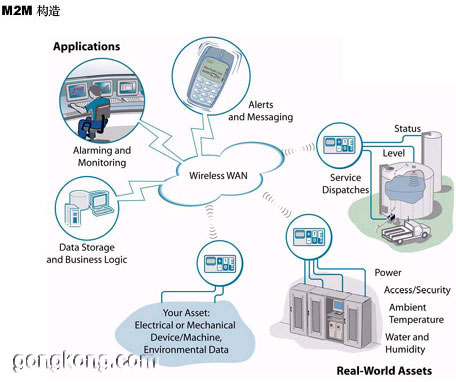

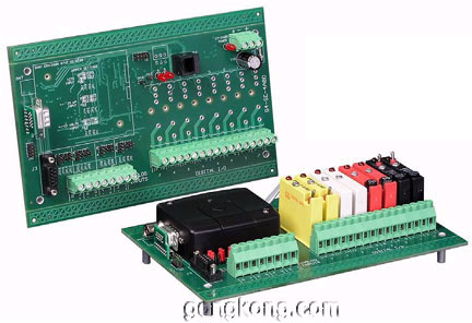

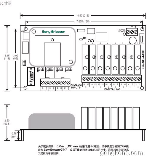

描述 OPTO 22的Opto GSM I/O 集成了标准的GSM/GPRS 移动网络和Opto22 输入、输出( I/O )技术, 为远程监控提供了一个低成本的、灵活的解决方案。 作为Opto22 M2M 系列产品之一,Opto GSM I/O 是现场具有12个传感器之内的监控系统的理想选择。 其监控类型主要包括: • 温度和压力 • 门,风扇,灯,泵和电机 • 设备的电压和电流 除了实时监控以外,简单的开/关控制也可以远程实现,或者,当预定事件发生时,开关会自动的被触发。 OptoGSM 包括以下组成部分: • Opto 22 G4-SE-4A8D 输入/输出底板 ――配合Sony Ericsson 远程通信单元,可以支持最多8个交流或直流G4数字输入、 输出模块。需要24VDC 电源。 • Sony Ericsson GT47 或 GT48 远程通信单元――900/1800 MHz (GT47) 或850/1900MHz (GT48) GSM 网络通信。 • 模块都可以配置电流,电压或者ICTD信号。 • Opto 22 G4 数字量输入 / 输出模块――同G4-SE-4A8D 底板兼容的数字量I/O 模块可以获取多种的信号类型。 工业标准的OPTO 22 G4 数字量模块是可以拔插的,世界范围内都有。SonyEricsson 远程通信单元和Opto 22 G4 I/O 模块可以脱离于SE-4A8D 无线底板而单独购买。  描述(cont.) 数字量输入或输出Opto GSM I/O 有四个内置的,单点的模拟量输入并支持多达8个数字量输入或输出。(数字量输入和输出模块可以被安装到同一个底板上)。 每一个模拟量输入有± 25,000 个技术分辨率,可以配置- 20 mA 到+20 mA , - 10 VDC 到+10VDC , ICTD输入,并且支持报警连锁。 数字量输入和输出由Opto22 G4 交流或直流数字量输入/输出模块(仅5V逻辑)组成。根据您的需要,可以单独购买。Opto 22 G4 数字输入/输出模块具有光电隔离功能,可以提供4000V 的瞬时保护。OptoGSM 输入、输出模块一起使用的数字量输入模块支持报警连锁。 Opto 22 G4 数字模块终身保用,从世界任何分销商那里都可以购买。关于G4 输入输出模块的具体规格及详细描述,请登陆我们的网站www.opto22.com . GSM网络通信 安装了一个Sony Ericsson GT47 或GT48远程通信单元和一个具有无线载波服务的SIM卡以后,OptoGSM I/O 在标准的GSM/GPRS 网络上,就可以实现TCP/UDP 和SMS通信了。 Sony Ericsson GT48 远程通信单元最初被应用于美国GSM网络上,可以从Opto22 公司获取。Sony Ericsson GT47 通信单元适用于900/1800 MHz GSM网络,它必须从当地的SonyEricsson 代理商那里购买。  描述(cont.) 可编程的远程通信单元OptoGSM I/O 使用Sony Ericsson 远程通信单元和Opto 可编程的脚本引擎,可以为一系列广泛的应用提供I/O 级别智能和控制。对远程通信单元 进行编程需要OptoGSM I/O 开发包,具体信息请参考Opto22 form1510 . OptoGSM I/O 和Nvio. Starter Kit OptoGSM I/O 各组成部分被应用于Nvio Starter Kit 中,它集成了所有的需要监控和控制的因素,所以,你可以快速的评估或执行M2M 的一个应用. 此方案将设备界面和无线通信硬件(OptoGSM I/O 底板G4 数字I/O 和Sony Ericsson GT48远程通信单元)及无线设备,数据日志,图形,基于事件的通信能力-建立远程M2M 应用所需要的所有的因素连接到一起。具体信息请参考Opto22 form 1504 。  |
