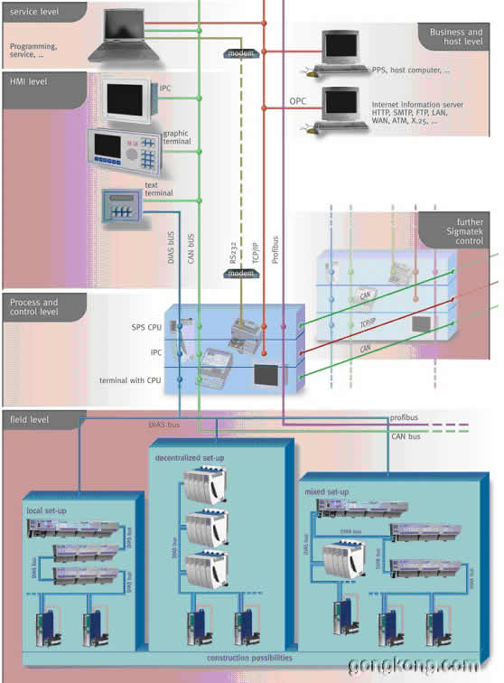

  我们可以看一下下面这张图,这里描绘了使用整个Sigmatek产品线的自动化控制系统体系。Sigmatek不仅仅能够使用自己的DIAS总线和硬件组成网络,甚至具备标准的硬件模块和软件包支持第三方的方案,比如现在已经有完全成熟的硬件支持Profibus、CAN、以太网甚至用RS232接口连接Modem通过公共电话网联接成网络。而软件上也为OPC、SCADA等应用留有接口。所以说,不论客户需要的仅仅是简单的本地化应用,还是复杂的自动化网络甚至全球化的网络应用,Sigmatek都能够提供实际有效的高性价比方案。
