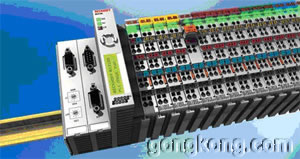

倍福推出带通用接口的小型总线端子控制器
德国倍福产品家族新成员
2004-5-26 17:42:00 Beckhoff—德国倍福自动化有限公司 供稿
   该新产品家族使 Beckhoff 的控制器增加了一个新的性能等级。BX系列总线端子控制器定位于微型控制器。通过集成在该控制器里的各种接口连接现场总线,I/O 和外围设备,使该控制器成为一种价格适中的选择而获得大量应用。IEC 61131-3 PLC 通过 TwinCAT 自动化软件编程。
   选择一个合适的控制器用于特定的任务,通常要在计算能力、复杂性和价格之间寻找平衡。 BX 系列总线端子控制器将 Beckhoff 控制器的种类扩展为四个。它们包括:功能最强的硬件平台工业 PC、CX1000 嵌入式 PC、BX 系列和 BC 系列。从设备和性能方面考虑,BX小型控制器定位在BC系列总线端子控制器和CX1000嵌入式控制器之间。
   该控制器的独立控制理念和现场总线从站功能的概念来自于 BC 系列。外壳的概念来自于CX1000 并允许用小型闪存卡作为其存储设备进行模块化扩展。BC 和 BX 系列的主要区别是,后者有更大的内存和扩展接口。BX系列总线端子控制器由带现场总线和总线端子接口的可编程IEC 61131-3 控制器组成。另外,BX 设备配备有两个串行接口:一个用于编程,另一个供自由使用。设备自身还配备有 2行x 16 字符的LCD 液晶显示器、一个摇杆开关和一个实时时钟。例如,CANopen 从站,可通过集成的Beckhoff 智能系统总线(SSB)连接,显示一个基于 CANopen 的总线子系统。
  特点:
  - 16 位微处理器
  - 2 行 x 16 字符 FSTN 显示,用于诊断或用户信息显示
  - 遥杆开关用于参数和诊断设置
  - 内部时钟由电池供电
  - 使用 TwinCAT PLC (IEC 61131-3 LD, FBD, IL, ST, SFC) 编程和组态
  - 支持 Profibus DP, CANopen, DeviceNet, Ethernet (ModbusTCP/ADS-TCP/UDP) 等现场总线协议
  - 1 x 串行接口作为编程接口/或作为 RS232/RS485 接口用于连接串行设备
  - 带智能系统总线 (基于CANopen 的总线子系统接口) 用于连接其它的外围设备
  - 最多可连接 64 个总线端子 (采用总线扩展时可达 255 个端子)
  - 2 个 PLC 运行任务
  - 512 kB RAM (动态程序和数据内存), 2 kB 保持性数据
  集成的 I/O 和现场总线接口
  Beckhoff 总线端子可按常规直接插接在控制器上。其完备的各种类型的 I/O 可读入任何类型的输入信号并可生成所需的任何输出信号。该小型控制器可以解决广泛的自动化问题,从停车场的门控制到注塑机的自动温度控制。BX 系列也非常适合于模块化设备概念。在网络中,总线端子控制器通过现场总线接口和其它设备交换数据。实时时钟也可用于分散的应用场合,其中时间或每周的日期起了重要的作用。 BX系列总线端子控制器不同于传统的现场总线接口。五种不同版本覆盖了现场总线系统的主要部分:Profibus DP (BX3100), CANopen (BX5100), DeviceNet (BX5200) 和以态网 (BX9000)。以态网控制器支持ModbusTCP, ADS-TCP 和 ADS/UDP 协议。BX8000 没有现场总线接口,可作为带 RS232或RS485接口的独立PLC使用。
  TwinCAT – 编程和组态的基础
  BX 设备按照功能很强的IEC61131-3 标准编程。与所有其它的Beckhoff 控制器一样,TwinCAT 自动化软件是对其进行参数化、组态和编程的基础。因此,用户有一套已经成熟的 TwinCAT 工具,如:PLC 编程接口、系统管理器和TwinCAT 显示器。数据可以通过串行口 COM1 或现场总线经 Beckhoff PC 的 FCxxxx 现场总线卡进行通讯。现场总线接口、SSB 总线和实时时钟可通过 TwinCAT 系统管理器进行组态和参数化。
