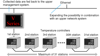

HAKKO V7/V6全系列触摸屏与变频器、温控器的网络功能
无须PLC,最实用的温控网络功能
2004-5-26 11:55:00 广州市信恒自动化系统有限公司 供稿

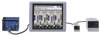

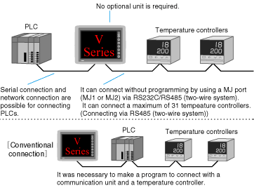

  在与温度控制器/变频器组网方面,可连接种类达50多种,无需程序、无需额外的通信单元。通过与V6/V7的温控网络系统实现集中控制的目的。无需通信单元,温控器直接与触摸屏组网,使PLC节省出一个扩展插槽,然而达到更经济组网的目的。
  HAKKO的温度控制网络系统使温控器达到了集中控制的目的。
  无需编写任何程序节省劳力同时减少PLC的负载
  当使用温控网络时也可以连接到其他网络系统。
  温度控制网络
  柔韧地连接到各种场合
  开放型网络
  [Setting of V-SFT]

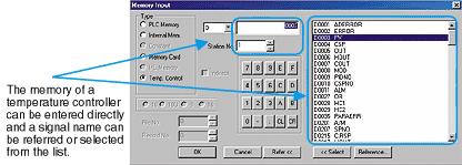

  温度控制器的内存监视与输入
  友好的操作及高性能的多种功能
  温度控制器的内存能以数值的形式来监控
  可使用键盘来输入温度控制器的参数

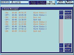

  通过指示灯或者继电器模式可以监视异常情况
  可对温度控制器的当前温度和异常进行采样

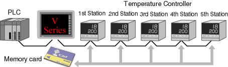

  温度控制器的批设置功能
  在内存卡上保存温度控制器的配方数据/温度控制器的批设置/读取功能

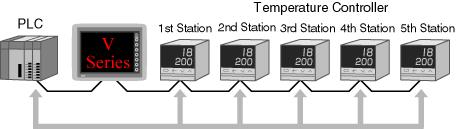

  与PLC之间的读写功能
  通过PLC读取/写入数据、通过PLC批设置配方数据的功能
