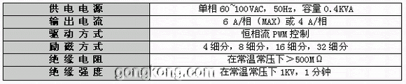

  本产品电气性能如下表所示:

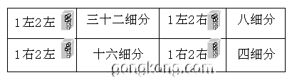

  • 细分选择
  •   用户可以通过驱动器面板上的第1、2两位拨码开关选择4、8、16、32共4种细分模式,细分的设定只在驱动器上电时进行一次,驱动器上电后再改变开关状态被认定为无效,只有重新上电才可按照新选择的细分模式工作。

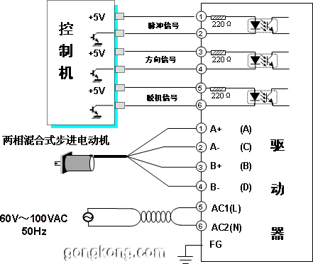

      驱动器的信号输入采用可拔插的端子,可以将其取下,接好线后再插上。本驱动器的输入信号采用双端接口,可以满足共阴、共阳、差分等多种接口形式。
      脉冲输入STEP
      驱动器端口内置光耦,其从关断到导通的变化理解为接受一个有效脉冲沿指令。对于共阳极而言低电平为有效(共阴为高电平有效),此时驱动器将按照相应的时序驱动电机运行一步。对于驱动器的正确运行来说,有效电平信号占空比应在50%以下,为了确保脉冲信号的可靠响应,脉冲低电平的持续时间不应少于5μs。本驱动器的信号响应频率为50KHz,过高的输入频率将可能得不到正确响应。
      方向输入DIR
      单脉冲模式下该端的内部光耦的通、断被解释为电机运行的两个方向,信号的改变将使电机运行的方向发生变化,该端的悬空被等效认为输入高电平。要注意一点是,应确保方向领先脉冲输入至少5μs建立,从而避免驱动器对脉冲的错误响应。当不需换向时,DIR信号端可悬空。双脉冲模式下本端口接收反转脉冲,接口逻辑要求与脉冲输入端口一致。
      脱机输入FREE
      内置光耦导通时电机相电流将被切断,转子处于自由状态(脱机状态)。当不需用此功能时,FREE信号端可悬空。
    典型接线图
    典型接线图

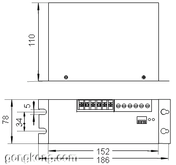

    安装尺寸图
    安装尺寸图
