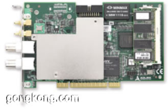

  近几年,国际知名工控厂商凌华科技在国内业界的活动相当活跃。继2003年8月底,凌华成功推出全新的高速数据采集卡PCI-9820,并得到业界的普遍好评后,凌华又于2004年初推出了其在最新研发的亚洲第一块高速高精度海量储存数据采集卡——04款PCI-9820。它是在03款PCI-9820的基础上做了很大改进后的升级产品,能够在模拟输入方面提供很大的弹性,可满足多样的前端应用需求。凌华自2000年进入中国内地以来,一直致力于把国际领先的产品技术引进国内,以提升国内工业信息化水平。04款PCI-9820(如图所示)就是很好的例子。
  04款PCI-9820是一块高速、高分辨率、高容量的PCI数据采集卡,配备两组模拟输入端,具备同步采集的功能。当两组模拟输入同时使用时,采样频率最高可达65 MS/s,而当采集一组模拟输入,采样频率最高可达 130 MS/s,并且具备14 bits的分辨率。在数字设计方面,04款PCI-9820采用标准的SODIMM SDRAM来储存资料。当资料的速度超过PCI总线频宽时,板卡上的内存容量相对就显得更为重要。而PCI-9820的单一信道所产生的数据流,已超过了33MHz、32-bit PCI 总线的频宽。PCI-9820标准版本配备64 MB的内存,最高可支持到512 MB,可提供单一信道采集频率达65 MS/s时,长达数秒的储存空间。如此高的储存空间使它有别于市面上其它厂商于数据采集卡上所提供的内存。由于PCI-9820采用的是一般的商用内存,因此使用者如需选购较大内存版本时,不会造成额外的成本负担。
  在触发数据采集方面,04款PCI-9820可以提供多样的选择:触发的来源包括软件触发、模拟触发与数字触发。模拟触发功能提供多种触发条件的选择,数字触发则提供上升沿触发与下降沿触发两种选择。在多卡同步功能方面,04款PCI-9820可以接受外部输入时钟进行数据采集,所以使用者可以使用同一外部输入时钟达成多卡同步采集功能。
  而值得一提的是,04款PCI—9820秉承了凌华在DAQ-2000系列上的设计,提供了自动校正功能,使用者只要通过一个软件指令,就可以激活PCI-9820上的自动校正功能,完成模拟输入信道的校正工作,完全不需要任何繁杂手工操作。同时,它与DAQ-2000系列一样,提供了系统同步接口(System Synchronization Interface, SSI),通过在板卡间连接的排线,可以完成多片卡自行同步工作。
  在同类产品中,04款PCI-9820不仅具有很高性价比,同时具有更强的综合优势。它能被广泛应用于各种领域,如在军事方面的雷达信号分析、超声波信号分析等,航空和医疗领域的无损探伤。在一般商用方面,PCI-9820可以用于数字广播信号分析,配合带通滤波器与降频技术,使用于RF信号分析。在通讯领域方面,利用PCI-9820的14-bit的分辨率与30 MHz的频宽,可进一步作I、Q的信号采集,分析该通讯调变与解调变的品质等。由此可见,与此前推出的PCI-9820相比,04款PCI-9820定位更高,主要面向高端量测市场,这样不同客户都能找到满足自己需求的理想板卡。另外,为适应硬件产品高速化、多样化的市场需求,凌华科技除PCI版本,还将继续投入研发以提供PXI-9820,且实现软件完全兼容,以方便用户自由升级。
