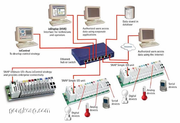

  对想要通过标准以太网对设备、机器和装置进行实现远程监控的用户而言,Opto 22公司最新发布的 SNAP Simple I/O 将是一个成本低廉却又品质很高的系统。
  由于SNAP Simple I/O的可配置的I/O点数高,它将是实现大数据量的商业及工业数据监控的理想选择,它有两种工作方式:
  1,在SNAP终极I/O系统中作为一个I/O底板单元。SNAP终极处理器运行ioControl软件并控制SNAP Simple I/O 。
  2,作为独立的I/O单元,通过Modbus/TCP, OptoOPCServer或者是SNAP Ethernet I/O™开发包软件,你可以同独立的Simple I/O单元进行通讯。
  SNAP-ENET-S64智能处理器嵌入到一个有16个模块的SNAP-M64的底板,这便组成了一个The SNAP Simple I/O系统。SNAP模拟信号、数据和串行模块可以嵌入到底板的任何位置(最多可达8个串行模块)。SNAP-ENET-S64 智能处理器对于不需要高速计数和某些其它功能的SNAP以太智能用户来说,确实是物超所值。如果需要详细的功能比较,请参照#1452。
  用ioManager™,很容易对SNAP Simple I/O和智能处理器进行配置。
  如果您想阅读更详细的资料,请连入:http://www.opto22.com/Datasheets/1452_SNAP_Simple_Brain_data_sheet.pdf
