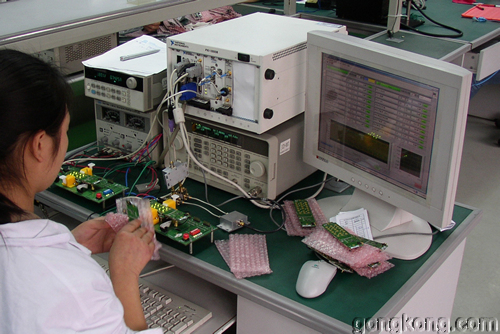

  NI 中国系统联盟商——维艾仪器服务中心,近日推出基于LabVIEW 的无线通信测试工具包
  (Wireless Test Toolset)。该工具包与NI PXI-5660 RF (射频) 信号分析仪一起构成一套手机在线测试系统,可以完成手机电路板和整机的射频校准与收发质量(信令和非信令)测试,并且支持GSM、CDMA 和TD-SCDMA。
  通过功率谱测量(ORFS),可以测试射频功率、临频功率(ACP/ACPR)、占用带宽(OBW);通过
  射频数字化和软件无线电数字解调,可以测试发射数码流和调制质量。其中GSM 模块最新推出2.0 版,支持脉冲功率随时间变化曲线(Power vs. Time Profile) ,调制功率谱,开关功率谱,相位和频率误差测量。CDMA 模块支持星座图测量,可测试误差向量幅度(EVM) 和调制质量系数(Rho)。该TD-SCDMA 解决方案目前已投入SCDMA 移动电话生产线使用,其测试效率是原有基于传统仪器系统的4 倍。
  该测试系统的特点是:基于软件无线电的开放式平台,用户完全掌握原始信号和处理流程;高速的PXI 133MB/s 总线及支持完全的并行测试,手机测试成本显著降低;提供LabVIEW 图形模块化编程,方便快捷;支持TestStand 测试管理软件,可以轻松地与用户现有的其他测试程序集成。
