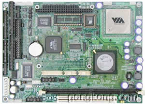

   针对诸多严格要求,艾雷斯最新推出的ACS-6361VEA为用户提供了解决方案。因为它具有如下特点:
  1)体积小,只有5.25”,采用集成新功能的 VT8606+VT82C686B芯片组,板载CPU嵌入式VIA Eden 400MHz/677MHz/800MHz可选,因此在整体低耗能、无风冷系统的前提下实现了数据并行处理速度较同类产品跃升到更高的级别。
  2)标准EBX架构,支持PCI及PC/104+扩展且可以通过主板跳线实现+3.3V/+5V对PCI外设单独供电,因此无需担心供电不够而无法使用PCI外设。
  3)载Realtek RTL8139(Intel 82559ER)支持10/100M以太网和远程网络唤醒,便于网上信息的实时交流和传送,这是POS板的特性之一。
  4)3D音效,符合AC’97标准,支持CD/DVD。
  5)集成S3 8M显卡,4×AGP高性能图像处理,可选TV-out,支持NTSC/PAL格式,可通过主板跳线实现与和各种不同接口方式LCD屏兼容,免去选择LCD时的后顾之忧。
  6)4串口设计,不用加多块板卡就可以达到与多种外设传递参数,提供DOC及CFC两种电子盘接口,方便存放小型操作系统和应用程序,功能十分贴切客户需求,符合行业客户对主板要求Just-enough的原则。
  6)系统可实现62级的看门狗计时,具有复位和IRQ11中断可选择的两种实现方式,保证系统正常稳定地运行,满足24小时连续工作的要求。
   只要付出较小的成本,就可以找到你的所需,高性价比给客户真正的实惠,它就是ACS-6361VEA。
