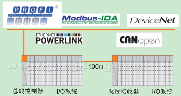

  近两年,对I/O产品的开放性和兼容性需求越来越强烈,由贝加莱公司推出的X20 I/O系统是真正意义上的开放性I/O系统,支持Profibus、Modbus、DeviceNet、POWERLINK、CANopen和CAN等现场总线标准,兼容多种主流品脾的PLC CPU,如Siemens、Rockwell、Schneider、B&R。开放的I/O时代使用户在选择I/O产品时,突破品牌的限制,尽享标准化I/O所带来的便利。
  通过导入贝加莱提供的设备描述文件(GSD、EDS......),您的系统就可以自动识别贝加莱I/O,对I/O的操作和编程与原有品牌的I/O完全一样,兼容且即插即用。贝加莱I/O的设备描述文件(GSD,EDS …)可以直接从贝加莱中国主页下载(www.br-automation.com: 服务与支持/资料下载/软件下载)
  贝加莱开放的I/O系统至少可以为用户带来20%的成本节约,同时独到的I/O模块设计,为用户带来更多利益,如:极高的I/O 密度、模块化安装、现场分布式、可预接线以及热插拔技术,并支持Profibus 、DeviceNet 、Modbus TCP、 CAN、POWERLINK、CANopen等现场总线。

  贝加莱的X20开放性I/O已经得到广泛的应用,比如:在山东的一个造纸项目中就是采用西门子S7-400 控制器,通过X20BC0063 PROFIBUS-DP总线控制器,扩展X20 I/O,在同一DP地址下再通过X20BR9300和X20BT9100通讯模块进行扩展,可以挂接63个X20系列I/O模块。所有的X20模块采用分布式的导轨式系统底板,支持带电热插拔。
