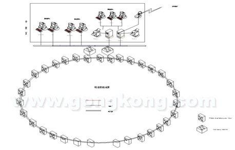

  网络拓扑图
  _______________________________________________________________________________
  使用Carat 5508FC2的整体效益
   通过TSC Carat 5508FC2的Supreme-Ring协议,组成超级冗余环网
   支持单环、双环冗余网络结构
   封闭式无风扇设计达到防尘需要,双接触确认环网开关设计
   IP30级别合金外壳设计,采用褶皱结构散热
   支持工业DIN-Rail卡轨和壁挂式安装
   冗余双直流电源输入(18-36VDC),电源故障时提供继电器报警输出
   支持Web、Telnet、SNMP等远程管理模式
   Vlan/Qos
   支持IGMP Snooping组播侦听控制和广播风暴控制
   支持端口与MAC地址绑定,MAC地址过滤
   支持802.1p Class of service端口优先级策略
   支持端口链路聚合(Port Trunk)和端口镜像(Port Mirror)
   前置宽温LCD面板可显示主从设置状态,工作时间,内部温度等参数
   通过TSC AUTOSNIFFER实时监控交换机及整个网络的工作状态
