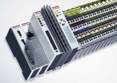

  [2007 年 11 月 27 日,德国]CX1010 嵌入式 PC 是 CX 产品系列中的一款基本设备,它配备了一个 500 MHz Pentium? MMX 兼容处理器,具备一般 CPU 性能。基本 CPU 模块只有 57mm 宽,有安装了WindowsCE 或者嵌入式 Windows XP 操作系统的型号可选。CX 系列产品有多种可选的基本 CPU 模块,分别配备有不同的处理器,可以满足各个控制任务的需求。基本 CX1010 CPU 模块配置有 256MB的内存、一块 64MB 的 CF 卡和一个以太网接口。其它的系统、I/O 或者CX 产品系列的现场总线接口能够通过设备两端的 PC/104 接口进行连接。
  通过不同的电源模块,可以直接连接到 Beckhoff 的 IP20 和 IP67 I/O 系统中。I/O 接口用于总线端子模块、EtherCAT 端子模块、现场总线端子盒。结合 TwinCAT 自动化软件使用,将 CX1010 系统转化成一个高性能的 PLC 和运动控制器,无论在带或不带可视化功能的情况下均可进行操作。

  Beckhoff 总线端子模块和 EtherCAT 端子模块可以通过不同的电源模块直接连接到 CX1010 嵌入式 PC 上。
