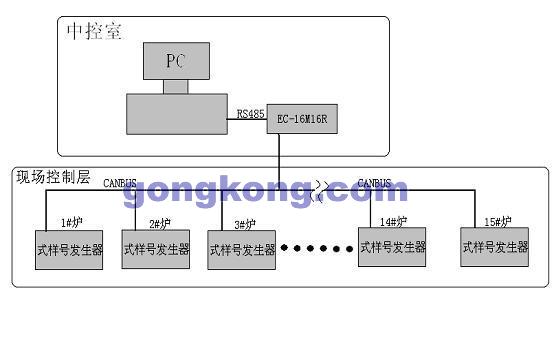

基于科威公司嵌入式PLC芯片组,根据武钢转炉改造需求,外围加上相应的数码显示单元和指令控制按键,开发的式样号发生器,已在武钢使用1年多,运行状况良好。
武钢的15个转炉,分布距离总长为4200米。生产中要求把各个转炉当前炼钢的工艺发送到中控室,中控室根据每个转炉发来的数据对各个转炉的炼钢成分进行分析,同时根据需要还向各个转炉发送下批需要炼钢的工艺,操作工根据传输过来的数据进行工作。因而中控室与各转炉之间的数据交换尤为重要,整个网络要求高可靠性和实时性。
武钢转炉原来采用RS485通讯,但存在很多弊病,例如通讯距离很有限,通讯速率较低,信号不稳定等。科威嵌入式PLC芯片组带有CANBUS通讯功能,基于该芯片组开发的式样号发生器,通讯速率5—500K可以自由设定,通讯距离最远可达10公里,可靠性高,取代原有的通讯设备后,彻底解决了原有问题。
