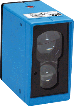

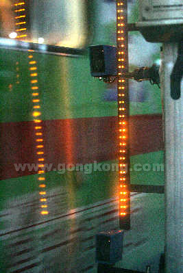

  W45光电开关——超远视力保障上海地铁安全
  为保障列车安全行驶,在列车与屏蔽门中间设计有空隙,但这在同时也形成一个隐患,即乘客有可能会被屏蔽门夹伤或者被困在屏蔽门与列车之间,SICK的W45光电开关成功的解决了这一问题,在上海地铁体育馆站,同时安装在站台两头屏蔽门内侧的四个W45,分别位于距离地面20厘米和1米左右的位置,当屏蔽门和列车车门关闭时,可以监控到两扇门之间是否夹有异物,有效防止乘客被夹伤。
  只有具备高性能和高可靠性的光电开关才能有效保障地铁安全,而针对恶劣工况设计的W45光电开能轻易满足要求,W45光电开关具有超强的“远视力”,检测距离可达300m。同时拥有坚固金属外壳的W45还非常操作,其时间延迟和灵敏度调节装置都放在一个容易操作的端子盒内。

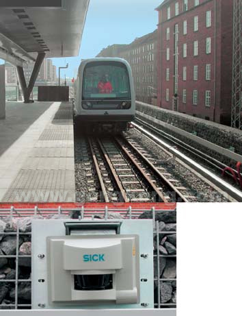

  LMS激光扫描器实现铁轨上障碍物自动检测——打造哥本哈根无人驾驶新地铁系统
  LMS应用在哥本哈根的地铁站,更容易地实现了无人驾驶。对于哥本哈根,地铁是新概念,而无人驾驶更为新鲜。没有LMS实现铁轨上障碍物的检测,地铁集控中心和控制系统就无法实现自动化控制。
  在每个地铁站,由6个探测障碍物的LMS组成ODS系统,当障碍物体积超过450×450×450mm时,ODS系统将探测到的控制信号送到ATC系统进行控制,在该系统中LMS至关重要。
  更加安全可靠
  按照设计计划,安全性特别高,整个系统带有错误冗余处理。每一个地铁都有其各自的报警和可视系统。用这种方式设计的户外传感器能有效避免误判断。总而言之,据系统集成商提供数据显示:整个系统平均无故障的寿命为115年。因此,在哥本哈根,地铁很易于驾驶。按上面统计的数据来说,它们可使用到2119年。
