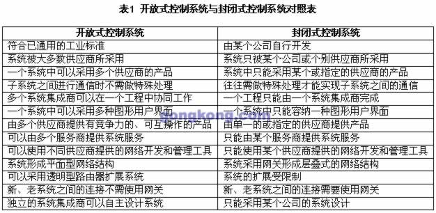

  封闭式控制系统
   封闭式控制系统一般由一个供应商提供,由于这种系统限制了子系统的增加和服务商的选择,使得系统在运行过程中的用户服务和系统扩展成本很高。封闭式控制系统不能与其它厂商的系统和产品实现互操作,形成“控制孤岛”,结果将把用户限制在已有的系统上。
  开放式控制系统
   开放式控制系统则能够由多个供应商提供的产品组成,建造成本低,而且任何时候都能很容易地改造设备层或是扩展子系统。由于系统与其它供应商的产品可以实现互操作,因此这是一种灵活的、易于扩展的控制系统,也为用户在以后的使用过程中提供了多种选择的可能。

  表1列出了开放式控制系统与封闭式控制系统主要特点的对照表。

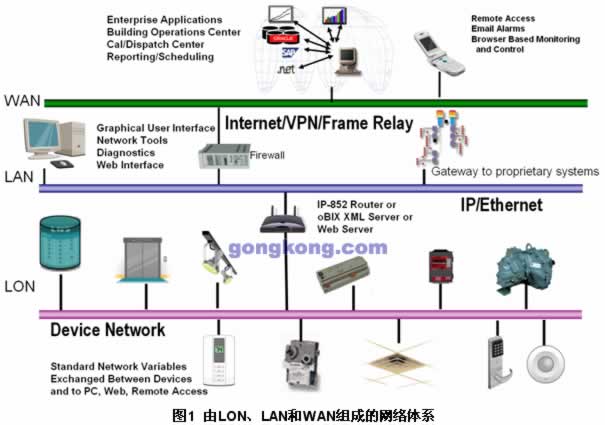

   LONWORKS技术通过标准网络变量在各个设备之间的传递以及向PC机和以太网的传递,把整个系统凝聚成为一个统一的网络。采用IP-852路由器、oBIX XML服务器或web服务器,通过LAN实现数据远程存取,还可以通过WAN的远程监视和控制功能把建筑物控制系统与企业管理系统(如:SAP、Oracle或IBM系统)衔接起来。图1介绍了包括LON、LAN和WAN三层结构的网络体系。

  IP-852路由器
  IP-852是由LONMARK 国际协会开发的用于LON和LAN之间进行信息交换的路由标准。采用这种标准能实现网络设备之间点到点的通信,并能为LAN到WAN之间建立通信渠道。采用这个技术打包的数据保持完整,不会产生丢失。该标准得到了CEN(美国消费电子协会)、 EIA(美国电子工业学会)和ANSI(美国国家标准学会)等标准化组织的支持。
  Web服务器
   这是一种IT通用标准,适用于MAC、 PC、 SQL、 SAP、 Oracle、和 Sybase等多种软件平台,实现PC机之间的数据交换。
  oBIX
   oBIX是由CABA(欧洲建筑物自动化委员会)正式发布,由OASIS(结构化信息标准推广组织)进行推广的开放式建筑物信息交换规范,适用于建筑物数据信息的交换。这种技术使数据主传输计算机起到网络服务器的作用,不论原来数据的形式,能保证传输数据的内容不变。oBIX使用XML语言(可扩展标记语言),可以传输标准数据和设备描述的信息。LONMARK 国际协会积极支持这个规范。当然这个规范不仅适用于LONWORKS技术。
   LONMARK 国际协会在Web服务器技术方面已经进行了多年的研究和开发工作,也支持把oBIX技术用于Web服务器的标准化工作,进一步促进LONMARK 开放式系统的Web服务器集成技术。以XML语言为基础的oBIX规范对数据在互联网中的共享和管理将起到积极的作用。
