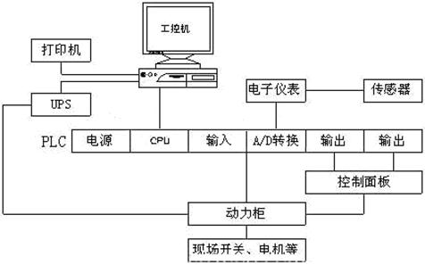

  IPC工控机+ PLC+二次电子仪表(专用的配料控制器)
  由于系统对运行速度、灵敏度、稳定性及防尘抗震抗噪音等方面的要求,工控机作为上位机,在此工控机上运行组态软件、操作控制PLC完成配料、泻料等现场操作并对数据进行浏览、查询、统计、打印等一系列管理功能。
  下位机采用PLC实现搅拌站参数的采集和控制,带RS-232C接口,和工控机传递数据。由于PLC的AI模块部分的性价比太高,低成本的AI模块又受限于采集速度和精度,所以再采用二次重量仪表(专用的配料控制器)进行各种物料的称重工作。一般重量仪表由单片微机控制,集称重、定值、控制于一体的智能化仪表,其仪表操作简单、计量准确,通过串口总线和PLC进行连接。
  以上阐述的采用IPC工控机+ PLC+二次仪表的解决方案在实际运行中遇到的主要问题如下:
  1、控制的局限性:采用IPC工控机,Windows使用的不确定性和不稳定性
  2、通讯的局限性:采用IPC+PLC+二次仪表,通信速度慢和不稳定,并在实际的工程开发中遇到一些数据通信的问题
  3、成本的局限性:需要另外采购二次仪表来弥补PLC的AI部分之不足,增加了成本
  4、系统的局限性:单机单控。一台工控机连接一台PLC,如果IPC工控机出问题,该搅拌楼即出现生产停顿。

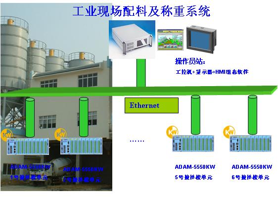

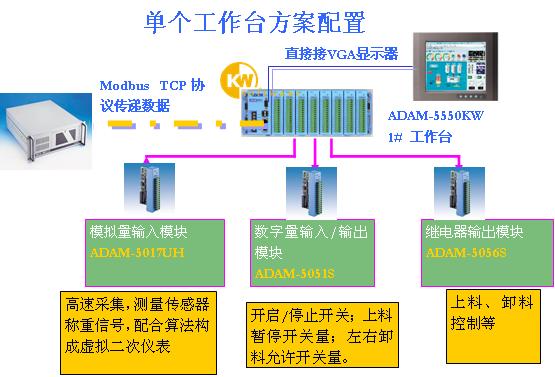

  一部分用户把眼光投向新一代的控制器PAC,采用研华ADAM-5550KW的系统架构如下:
  alt=>
  在该系统中采用ADAM-5550KW的优势是什么呢?
  1、网络化:采用工业以太网,可以实现数据快速传递,实现了控制室、现场、Internet远程监控等三种方式同时监控,有效地实现多机多控。
  2、轻松构成虚拟仪表:采用IEC61131-3的编程语言,并支持混合编程方式,使得编写复杂算法可以方便实现,并配合采用高速AI采集,可轻松构成虚拟仪表,降低另外购买二次仪表的系统成本,并解决了通信速度慢和不稳定和数据通信的问题。
  3、采用软逻辑技术,软逻辑内核运行于后台,同时可以和其它的应用程序如HMI软件、数据库软件等同时在PAC系统中并存,配合ADAM-5550KW强大的CPU性能,实现实时控制、HMI组态软件、数据库等等功能同时运行于一台控制器中,真正应用了PAC的单一平台多功能的优势,使传统的IPC工控机功能就地实现,降低了主控工控机的工作风险和压力。
  4、ADAM-5550KW直接支持VGA显示器,可根据现场需要直接加显示器,或组合简易控制系统,利用Ethernet远程监控本机,省掉现场操作和显示成本。
