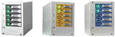

  华北工控去年发布了DS-500,在其铝质的机箱里配置了5个可支持热插拔的SATA硬盘盒。供电部分由一个内置180瓦的电源完成,一个92mm的风扇很好地解决了系统的散热问题。
  每一个SATA硬盘盒都有一个绿色的LED、工作状态指示灯和一个自动锁柄。一根31”长的eSATA数据线用来连接数码库和NORCO-4618(一个含有4个PCI-X接口的适配卡,随DS-500附送)。数码库的尺寸为11.5长,9.5高,6.9宽。没有安装硬盘的情况下,DS-500重量为13.5 磅,装上硬盘之后,重量约为20 磅。适用于苹果机、Windows或者Linux系统的电脑。如果你直接和华北工控公司定购,你还可以选择硬盘盒的颜色(蓝色或者黄色)。

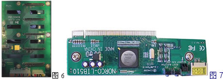

  DS-500后面揭开以后,会发现一个很奇特的Sil-3726支架设计。Sil-3726底板插在一个立式的83Pin插槽中,这样可以将所有的SATA硬盘数据通过Sil-3726芯片来实现连接。当用户把eSATA数据线插入机箱后部的接口时,就可以将适配卡直接连接到Sil-3726卡。
  这是我第一次看到这种独特的用一个SATA底板实现互连的设计方案。这种方案的一大优点就是Sil-3726底板支架给底板提供了一个1.75”深的散热冷却环境。

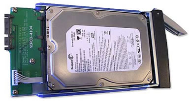

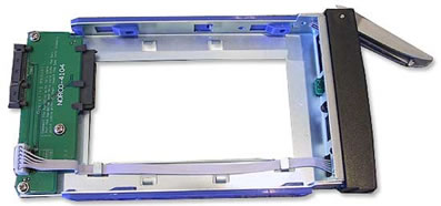

  每一个华北工控的数码库都有自己独特的硬盘盒设计。这些硬盘盒都配有一个SATA底板,硬盘和这个底板侧连。这个支架提供了硬盘运行和工作指示灯的电路。
  一旦硬盘被安装在硬盘盒中,它就可以用螺丝钉加以固定。当我安装一个硬盘之后,其实根本不用螺丝钉固定,就已经足够稳固了。但是处于安全考虑,大多数用户还是会用螺丝钉固定。
  当硬盘安装好以后,硬盘盒就可以插入到机箱中。只要轻轻地将硬盘盒推进,就可以完成这一任务。而且硬盘盒会被自动锁住。
  要从DS-500中抽出硬盘盒,只需螺丝启捅一下自锁手柄下方的小孔。你会听到轻微的“咔嚓”声,硬盘盒上面的锁解开了。然后你可以拉开自锁手柄就可以抽出硬盘盒。

  DS-500的外观设计和苹果机或者PowerMac G5很匹配,特别是铝质的机箱。硬盘工作指示灯能够实时反馈硬盘的工作状态,用户可以很直观地看到哪一个硬盘在数据传输。我习惯把数码库搁置在PowerMac G5的上方,DS-500能在这个位置工作的很好。电源开关设置在前面板很方便接触到的位置,5个硬盘盒可以轻易的插入或者打开。
  因为DS-500比较便携、尺寸很小,所以通过电源开关、报警器以及绿色的硬盘工作指示灯的设计使得DS-500的时尚设计更加具备高品质、高科技。易插易用的硬盘盒提供了一个外接SATA硬盘的灵活方案。因为DS-500 足够小,所以即使在装满硬盘的情况下,它都可以轻易地被挪动。而且,DS-500只需要一根数据线就可以实现与主机的连接,避免了线路的杂乱干扰。

  NORCO - 4618 SATA适配器是DS-500的附属配件。它利用Silicon公司的SiI 3124-2CB364控制芯片,支持PCI-X。装有Mac OS X 10.4.x 操作系统的PowerMac G4或者G5 能利用NORCO-4618上面的4个eSATA端口连接外围设备或者SATA规范的设备。有很多的SATA设备可以通过NORCO-4618 SATA适配器开展工作。当NORCO-4618转接卡插在一个PCI-X的插槽上,DS-500就会通过SATA数据线连接到这台电脑。苹果机的用户可以利用磁盘管理工具来设定硬盘和NORCO-4618/DS-500的连接。
  NORCO-4618可以支持SATA I和SATA II的硬盘。SiI-3124芯片提供了FIS-based Port Multiplier,使多个SATA硬盘共享带宽,支持4个独立的DMA 通道(每通道2KB FIFO)。它还支持热插拔SATA设备。另外,NORCO-4618支持扩频时钟,以减少电磁干扰。当NORCO-4618装上Sil-3124 Mac驱动之后,它可以通过4台5硬盘位的DS-500 SATA数码库支持20个硬盘。

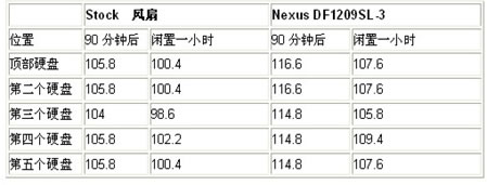

  DS-500 的散热装置包括一个40mm的电源风扇和一个ProTechnic电子的92mm后置风扇(型号为MGA9212LR-A25)。5个希捷320GB(7200.10)的硬盘作为此次测试散热性能的硬件设备。FirmTek 公司的SeriTek/2SE4 被用于这次的冷却测试。因为它会传递智能温度到Mac OS X,这样Hardware Monitor 4.1就可以显示每个硬盘的内部温度。不巧的是,Silicon Image驱动不提供SMART支持,所以NORCO-4618没用用在此次的测试中。测试中,系统同时复制20次一个4.2G大的视频文件夹。90分钟之后,5个320GB硬盘的温度范围显示在104到105.8华氏度(室温在74华氏度)。接下来的冷却测试需要让机器运行一个小时,只监测温度。我想看看DS-500中的硬盘是如何很好地降下温度的。大约一小时后,硬盘显示温度为98.6~102.2华氏度。
  可自定义冷却
  为了看看如果使用一个带有消音装置的风扇,会不会带来温度上的变化,我们使用了一个Nexus 92mm的DF1209SL-3风扇代替原配的风扇。Nexus仅会产生19.2分贝的噪音。它每分钟的转速为1500转,除非我用耳朵贴近它才可以听到一点噪音,要不然我都不确定它到底是否在运行中。下标列出了两种风扇使用情况下的温度监测对比表。
  温度监测(华氏)
  1-5号硬盘位都使用了希捷320GB 7200.10 硬盘,型号为: ST3320620AS。
  你可以看到,当使用Nexus风扇时,温度会更高。而且并没有减少DS-500的噪音,因为大多噪音都是由电源风扇(Sunon 40mm)产生的。要想获得听觉上的安逸,Sunon电源风扇最好得以更换。

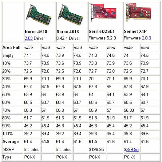

  SATA 性能

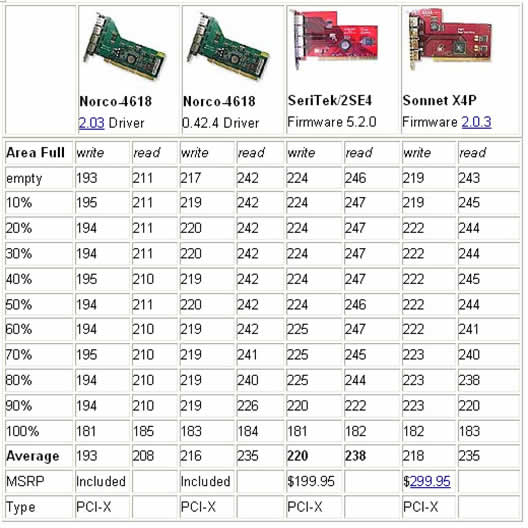

  DS-500 在用了苹果不同的SATA适配卡和Sil-3124 Mac不同版本的驱动环境下进行测试,采用PowerMac G5 2.0GHz Dual处理器,操作系统采用Mac OS X 10.4.8。DS-500使用5个希捷320G (7200.10)组成RAID0。使用DiskTester 2.0 测试不同卡在各种RAID负载下的表现。
  DS-500在RAID0(5个硬盘组成)下的性能表现
  表格中的单位为MB每秒
  从上面的表格看来, 最新的Silicon Image SiI-3124 Mac驱动版本2.0.3并不是表现最好的。旧版本0.42.4速度快些,但它不支持硬盘直接连接功能,而且SILICON IMAGE已停止对旧版本的服务。有趣的是FIRMTEK公司比SILICON IMAGE公司对SILICON IMAGE的SIL3124芯片提供更快的驱动程序,这种情形比较少见。
  拥有FirmTek SeriTek/2SE4 和 Sonnet Tempo X4P 的用户会发现 Norco DS-500 与他们的卡配合得很好,并且支持硬盘SMART功能,和更快的RAID速度。对使用NORCO-4618的用户,如果你想使用RAID设置硬盘,推荐使用0.42.4的驱动程序;如果你想将硬盘直接连接系统,只能选择2.0.3的驱动程序。
  Single Seagate 7200.10 320GB in Norco DS-500
  在上面的测试中,NORCO-4618、FirmTek SeriTek/2SE4 和Sonnet Tempo X4P SATA转接卡都是用带有一个希捷硬盘的DS-500来进行测试。大家可以看到,Norco-4618 SATA适配卡在单一硬盘工作下表现的非常出色。实际上,这四款适配卡在这个测试中表现有惊人的相似,没有太大差异。
