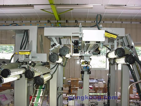

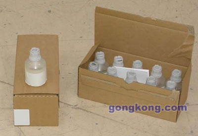

  一家爱尔兰公司的制药厂生产MRI扫描注射用液体。该款产品价格昂贵,对光线极为敏感,采用小瓶/容器包装,放置于特制纸制格栅,最大限度地对其进行保护。终端包装机器专家Cermex为检验包装,选用了视觉技术。来自康耐视(Cognex)的Checker系统和In-Sight5100视觉传感器用于校验置于纸制格栅的小瓶数量,检查是否每个包装都有相关文件。

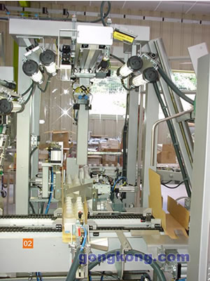

  装有液体的小瓶输送至WB45全包包装机,根据不同的纸盒尺寸,以12或18个为一批装入盒中。该机器由Cermex专门开发,可区分纸箱大小、装入小瓶、折好纸盒、放入说明书,然后盖上纸盒并将其密封......这一切都以每分钟150个产品的速度进行。
  找到说明书——无论身在何处

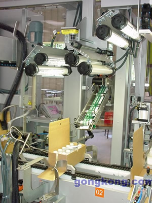

  该机器整合了两套康耐视视觉系统,应用于两个不同阶段。首先在包装阶段,Checker通过探测瓶盖是否存在来校验每个纸制格栅中小瓶的数量。然后在包装完成之前,In-Sight5100检查流水线上经过的每个纸箱是否都装有说明书。这一过程并非易事。纸盒中的说明书完全随意摆放,包装过程中,文件可能滑落到纸盒的任何地方,平放或侧摆。为确保说明书已放入纸盒,无论它身在何处,不管纸盒大小,视觉系统均要找到。In-Sight依靠定位工具PatMax进行工作。PatMax是一款功能强大的软件,能接受任何困难或复杂的光线条件的挑战。这是视觉应用中常见的挑战,是车间里不可避免的问题。出现问题时,例如说明书漏装或者小瓶缺失,In-Sight和Checker就会向PLC发出信号,PLC启动制动装置,使机器停止运转。
  “基于很多原因,我们选择了100%视觉解决方案”,Cermex运作营销经理Jean-Marc Passemard说道,“两种检测技术的同质性、产品节省空间的特性,而且物有所值,更不用提康耐视(Cognex)在国际上的声誉,这一点在我们公司得到了很好的体现。”
