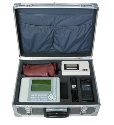

    LC高压电参数在线测量分析仪(以下简称高压测试仪)是我公司为降低供电线路污染,保证电力设备安全运行,针对6KV/10KV用电设备以及6KV/10KV供电线路而设计的一种适用于野外作业的便携式测试仪器,用于在线(设备、线路不断电)测量用电设备工作状况。该仪器集嵌入式系统、人工智能、微电子技术、计算机技术、传感器技术等现代高新技术于一体,采用32位ARM处理器技术、高精度数字AD技术、海量数据存储技术、“三表法”测量电能技术、高速同步采样技术,通过高压电压、电流传感器将线路的三相电压、电流信号进行取样并转换隔离输出(输出信号关系为6000V(相电压)/2MA;500A(可根用户需要量程定制)/2MA),由仪器主机的CPU进行数据采样、处理、计算,实现电压、电流、功率、电量、频率、谐波等电参数的测量、显示、打印、存储、查询等功能。
    该仪器具有准确度高、性能可靠等特点,可广泛应用于油田、煤矿、化工等场合的电力线路与设备的测试,辅助管理者科学地分析供电质量、测试电网污染、掌握设备节能降耗潜力,从而可以有效地促进、推动节能降耗工作的开展。

    1、测量范围:线电压:6000V/10000V;电流:0.5~100A/200A/500A/1000A;频率:45~55Hz;
    2、测量精度(常温下,工频50Hz±5)
     电压误差:≤0.5% 电流误差:≤0.5%
     功 率:≤1.0% 电 量:≤1.0%
     不平衡度:≤0.5% 波形因数:≤1.0%
     总畸变率:≤1.0% 角 差:≤1.0°
     频 率:±0.05Hz
     谐 波:基波,±(3%+2个字);0至31次谐波,±(5%+3个字)
    3、通讯输出
     通讯接口:RS232
     波特率:115200bps;
     格式:N,8,1
    4、体积:
     主机箱:425*315*160mm  传感器箱:1160*300*185mm
     高压拉杆:1300*100*180mm 辅助电压夹:1140*180*150mm
    5、重量:
     主机箱:5.26KG  传感器箱:17.29KG
     高压拉杆:6.895KG 辅助电压夹:7.74KG
    6、安全标准
     EN61010-1
    7、电池容量:2200mAh 额定电压7.4V ,供电时间不少于10小时
