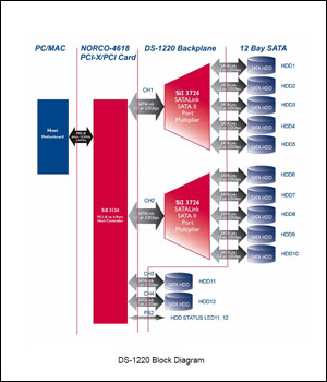

   连接12个硬盘的是一个有4个eSATA口的适配卡,DS-1220内部的底板用两个Silicon Image 3726 SATAII端口倍增器,每个3726 SATAII端口倍增器可以使用一个SATAII端口扩展出5个SATAII端口,剩余的两个端口#11 和#12是和输入直连的。当用RAID软件创建RAID5时,不能使用超过5个的硬盘来创建RAID5。Silicon Image推荐创建两组由5个硬盘组成的RAID5,余下的两个硬盘用作紧急备份用。

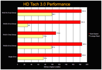

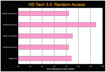

  在RAID5模式下,随机抽取硬盘会稍微影响一些速度,但和其他的指数仍会保持同步。

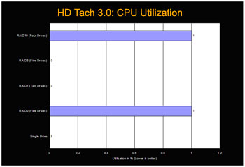

  CPU 占用率只有1%,甚至为0。HD Tach在此项测试中为计算结果使用额外的2%CPU占用率。
