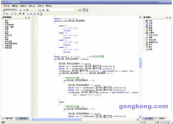

  正是基于以上原因,内嵌微软最新高级语言C#,并可将用户编写的代码直接编译为计算机可执行代码的易控(INSPEC)组态软件,不再使用“脚本语言”/“脚本程序”的概念,而是给出了一个全新的概念- “用户程序”。即用户可以在易控中编写自己的真正的计算机程序。
  C#是一种为Microsoft全新的.net平台开发而专门设计的程序设计语言,它优雅、简单、安全、性能高、面向对象。其语法风格源自C/C++家族,融合了Visual Basic的高效和C/C++的强大。其优雅的语法风格,创新的语言特性,快速实现应用程序开发,深受世界各地程序员的好评和喜爱。
  “易控(INSPEC)”是国内迄今唯一将C#语言嵌入到自己产品中的组态软件,易控除了提供访问其本身功能所必须的“方法”(注:在面向对象时代,“方法”是对传统“指令”或“命令”或“函数”的新称谓)外,用户可以使用标准C#语言提供的所有功能,使用.net Framework提供的数以千计的庞大类库,以及第三方软件提供商提供的类库,即大量已经被其它厂家编写完成并经过其它用户使用的代码都可以直接使用,从而使用户在有特别需求的情况下,可以利用这些成熟代码来编程实现,并将自己的程序嵌入到易控(INSPEC)中运行。同时也为九思易自身帮助用户定制特殊功能扫清了障碍。实际上,易控的功能扩充是没有限制的。
  C#语言是彻底的面向对象语言,与目前组态软件中的脚本语言,甚至和许多其它高级语言相比,程序结构都更为清晰,便于维护。简洁、高效、优雅以及其开放性,决定了它将是未来IT业的主流编程语言。
  为了避免因为功能的扩充而造成用户编写程序困难,易控(INSPEC)大量地采用了可视化编程等等精心的人性化设计,用户程序代码编辑器提供了工程命令、用户程序可以引用的工程对象、关键字和运算符等窗口用于可视化选择,代码的不同部分采用不同颜色显示,提供智能感知,自动提示用户可选的方法(命令)和属性,导入和导出,语法检查、错误提示等等,极大简化了开发用户程序的难度,尽可能让用户更多关注其所要解决的问题,而不是语言本身。
  “易控(INSPEC)”还对用户最可能开发的用户程序,不同的用户程序片段进行了非常好的组织管理,比如按照用户程序执行的触发条件来进行组织,结构清晰,同时简化了对用户程序的管理工作。
  “易控(INSPEC)”的C#用户程序,是用户扩展监控系统功能的强大工具,将为用户实现特殊效果和功能,创造前所未有的条件,特别是高级用户,将能随心所欲如虎添翼地编制各种强大的逻辑、动画、算法和操作等功能,同时可以用更精简的代码实现需要大量代码的传统脚本程序。总之,“易控(INSPEC)”的C#用户程序将为用户带来前所未有的超越组态软件的体验。
