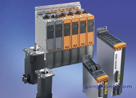

  贝加莱的第一代伺服驱动器ACOPOS是全数字智能型伺服驱动器,是目前高性能伺服驱动器的杰出代表,能够满足于复杂的、高精度和高动态响应的运动控制要求,并已经广泛应用于工业设备领域,如包装、印刷、纺织、塑料、半导体、金属加工、汽车生产等领域。
  ACOPOSmulti是贝加莱公司2006年推出的第二代全数字智能型伺服驱动器,不仅在性能上秉承了ACOPOS,其独到的设计理念满足了更高的用户需求,如对节能、结构紧凑、安全认证方面等要求。ACOPOSmulti具有如下的技术特点:

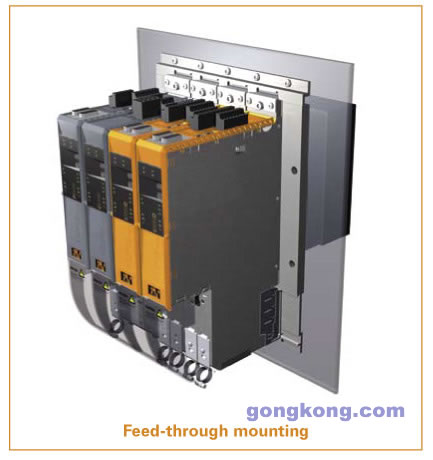

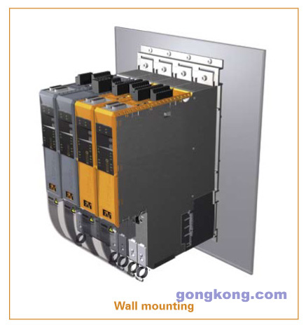

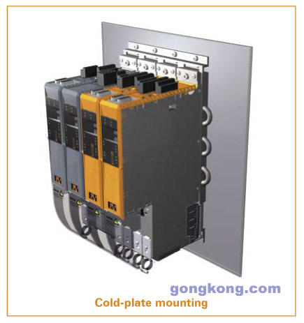

  安装背板模块化设计,可以选择三种冷却方式,如循环风冷、穿墙式冷却、循环水/油冷却,大大加强了ACOPOSmulti的环境适应能力,拓展了应用范围,在较恶劣场合仍可正常工作。
