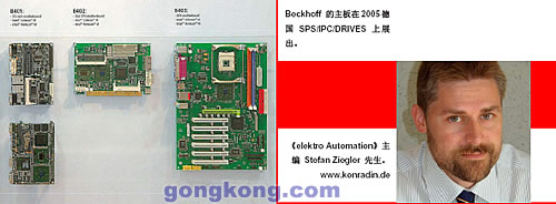

  Andreas Thome:秉承Beckhoff 所一贯坚持的控制理念,Beckhoff 决定开始再次自主开发生产PC 主板。这就让我们能够为所有的产品系列全面提供基于PC 的、以太网电缆控制技术。通过对CPU、芯片、图像处理能力和I/O 组件的精挑细选,我们能够最优化地配置系统,很大程度上避免了抖动问题。这一跨越使我们进一步提升长期主板的实用性。

  Andreas Thome:全球的价格级别已经在很大程度上被标准化了。以我们的观点来看,组件是从这里(德国),还是台湾采购的,并无差异。剩下的唯一的问题就是产品的附加值。另一方面,内部的产品开发能够得到更好的技术和更高的灵活性,这或许能够对Beckhoff的价格起到一定的补偿。这种灵活性同样也使得我们能自由地做出决策使用何种CPU的设计。通常,开发的决策需要付出大量财务和人力资源上的投入。事实上,Beckhoff 已经在不断开发中,而且还在生产486和586系统。
  在汉诺威展会上展出的“经济型”面板,是否也使用了你们自主开发的主板?
  Andreas Thome:是的,该“经济型”面板是得益于新开发成果的首批产品之一。应用于中小型控制场合如CX系列的板卡,以及用于PC部分如CX69xx系列产品的板卡,同样也是自主开发的。通过TwinCAT软件和EtherCAT总线的完美结合,该项技术将最终被集成到所有的产品线上。自然,所有这些控制器同时也支持传统的现场总线系统。
