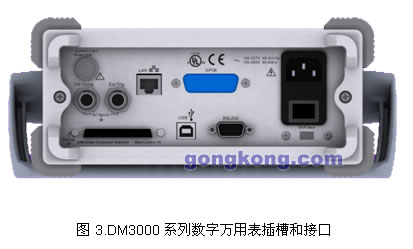

    DM3000的自动测量功能是其他同类产品所不具备的。其内部的巡检扩展接口可以配接不同的矩阵切换模块,每种模块可以设置不同的ID,方便实现系统的自动配置。它支持多种上位机软件和驱动程序,可以容易地将DM3000与系统进行集成;标准RS-232和GPIB接口及SCPI编程语言更增加了集成的方便性。以生产过程中的产品老化工序为例,用户可以采用12路电压差分输入巡检模块,事先对DM3000的测试程序进行编程,即可在设定的时间对12个独立的被测产品进行测试,自动记录点数据,并自动生成电子数据报表,供生产操作人员检查和分析产品质量和缺陷,以淘汰不合格的产品。最重要的是,采用DM3000配置的自动测量系统无需人员值守,可以实现对被测对象的长时间的自动监控和数据采集。图3为DM3000系列数字万用表机身后部的插槽和接口。
图3.DM3000系列数字万用表插槽和接口

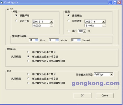

    DM3000的巡检功能是利用表内集成的巡检模块实现的。用户可以对巡检模块进行编程,对多路检测中的任意几路进行轮询检测,并进行相应的数据采集。利用这种功能,可以开发出多种测试测量系统,例如蓄电池电压巡检装置、实时现场测温系统、实时自动巡检报警系统,等等。用户可以根据自己的需要,利用表内的巡检模块软件设置自动巡检时间间隔,以实现自动定时的检测;还可以通过设置定时巡检间隔改变“定时间隔”。图4为设置定时巡检间隔的界面。
图4.定时巡检间隔设置界面
