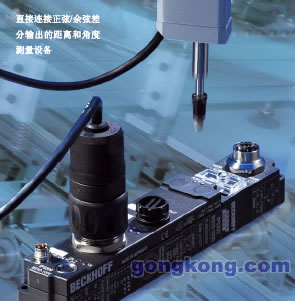

  传送数据到控制器
  正弦/余弦测量传感器的输出通常连接在一个连续的电子系统中,采样信号最初转换成方波信号,然后通过带增量型编码器I/O端子的总线端子耦合器经现场总线传给PLC。
  使用Beckhoff的模块不需要其他的连续电子设备。IP5209-Bxxx总线端子盒,其插补电子和总线接口集成在同一个设备中。测量传感器通过防水的M23接头直接连接到IP67总线端子盒。所有的信号,包括传感器的工作电源,都通过此接头传输。
  为符合更为广泛的应用要求,总线端子盒系列为所有的通用总线系统所设计。IP5209-B310具备一个Profibus从站接口。当系统启动后,例如,当系统连接到安装有Profibus主站卡的工控机,相关软件运行后,就可通过Profibus得到测量传感器的当前计数值。该总线端子盒计算传感器的正弦/余弦信号,把这些类增量信号加到内部的32位计数器中。这样,这个系统就独立于上位控制器和总线。并且,计数值可以直接转换为传感器的物理位置。

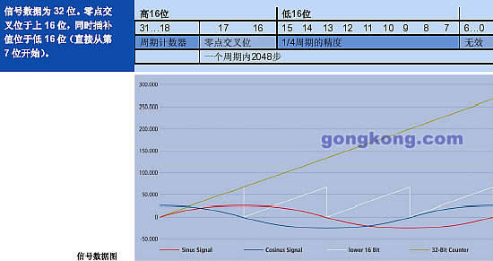

  测量信号的转换和比例
  信号通过零点交叉和震动插补计算出来。零点交叉计算完成传感器1/4精度测量。例如:测量传感器的信号周期是2µm,其精度就为0.5µm。
总线端子盒IP5209-Bxxx
总线端子盒IP5209-Bxxx 插补电路和现场总线接口都集成在同一个设备里面
  震动插补提供了完整的11位镜像,例如2048步。理论上,系统的精度能够达到1nm(2µm/2048),事实上,系统的精度受限于测量传感器和整个系统。把数据转换成实际值
  可以通过右移或除以2的方式得到。例如,测量传感器以一个信号2µm来测量12mm的长度,得到的数据为12mm/2 µm * 2048 = 12,288,000。
