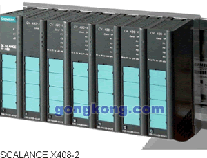

  在2006年九月底前SCALANCE X408-2 Modular Industrial Ethernet Switch将补充SCALANCE X-400模块化Industrial Ethernet 交换机的范围。它有八个集成的Ethernet Twisted Pair接口,其中4个是Gigabit口 (10/100/1000Mbit/s) 用于在主干应用中的功能强大的和冗余的网络结构设计。
  SCALANCE X-400产品线包含模块化Industrial Ethernet交换机用于高性能网络。取决于应用, 这些Industrial Ethernet交换机可以使用各种介质模块进行扩充。对于各种传输介质(双绞线、光纤)可以支持100 Mbit/s和1000Mbit/s技术。
  SCALANCE X-400 Industrial Ethernet交换机具有高度灵活的特性,受益于它们的模块化设计、前瞻的传输能力 (Gigabit Ethernet) 以及通过支持现代的IT特性在高级的Enterprise网络中集成的能力。

  SCALANCE X408-2交换机具有耐用的节省空间的基本外壳,带4个集成的Gigabit Ethernet双绞线口 (10, 100或1000 Mbit/s) 和4个集成的Fast Ethernet双绞线口 (10, 100 Mbit/s) 。
  Gigabit双绞线口 (10, 100 或1000 Mbit/s) 能够通过SCALANCE X414-3E中已经可用的介质模块转换到光纤100Mbit/s FO或者1000Mbit/s FO口。为了这个目的X408-2 有两个通用的模块槽可以由用于多模或单模FOC的SCALANCE X-400 Fast Ethernet或者Gigabit Ethernet介质模块来装备。
  Fast Ethernet双绞线口装备有工业兼容的卡边,和IE FC RJ45 Plug一起,确保永久而可靠的数据通讯。

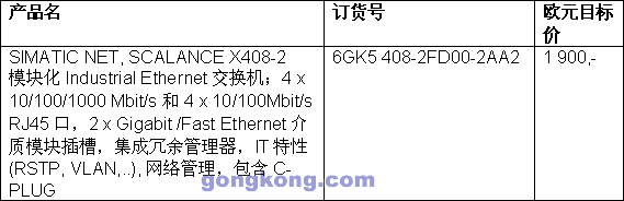

  2. 订货数据
